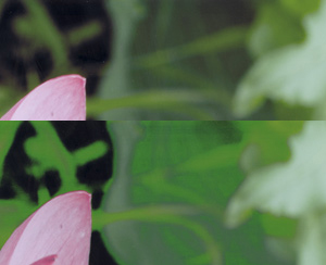

Имеются перезаправляющиеся картриджи. После 2-ой запривки принтер стал выдавать ужасные отпечатки, сканы которых я и прикрепил (вверху до заправки, внизу после). В основном этот эффект проявляется в темных местах, в то время как в светах все в норме. Подскажите в чем проблема.
Тест дюз в порядке. Краска RDM.
  • Прикрепленное изображение: 3.jpg
|    Сообщение #2 Отправлено 07 августа 2007 - 14:49   tigrangabr
У тебя один из цветов не работает. Напечатай тест дюс, потом посмотрим.
|    Сообщение #3 Отправлено 07 августа 2007 - 15:31   Satanael
Имхо скорее всего проблема с желтым и синими цветами

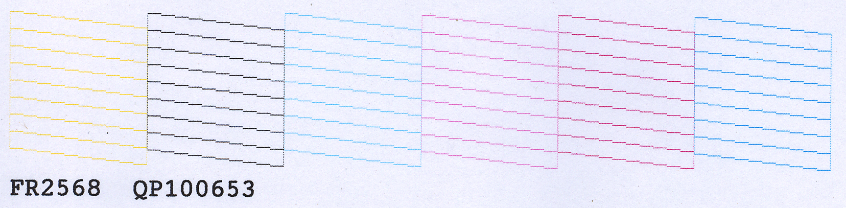

|    Сообщение #4 Отправлено 07 августа 2007 - 17:07   Jeka
Тест дюз печатал - все в порядке. Но даже если какой то цвет не печатает, то почему на светлых фотографиях все в порядке, а вот на темных переходах такая ерундаИзображение

|    Сообщение #5 Отправлено 08 августа 2007 - 07:52   SSS86
Народ, вы что совсем подурели тесты дюз выкладывать по 0.8 Метра? Картинку выложил 53 килобайта, а над тестом дюз не потрудился.
