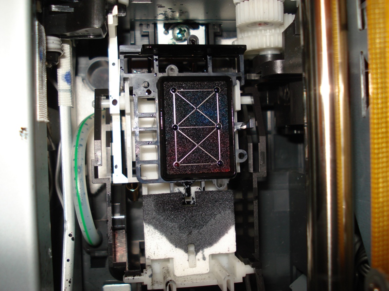

После многократных прочисток видны капли чернил подскажи пожалуста если можно разглидеть у меня какое састояние капы
и как её чистить если надо?фото прилогаю.

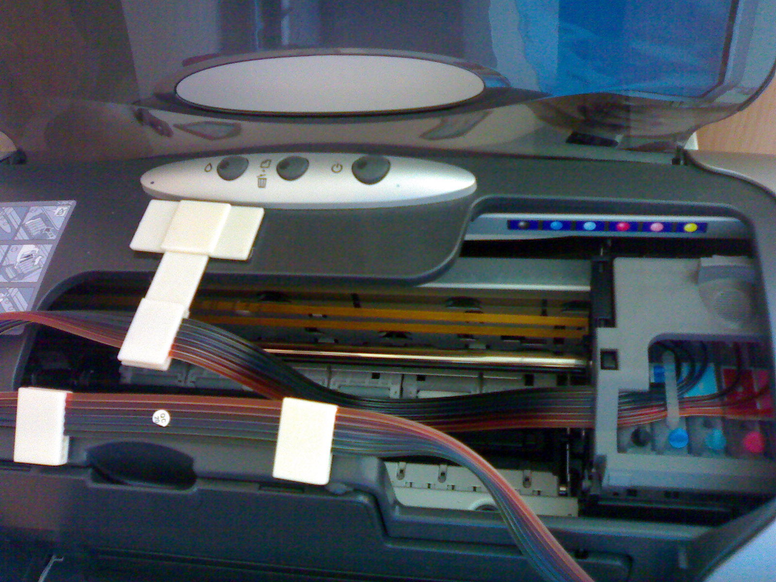

maxigor, у вас совершенно недопустимо уложен чернильный шлейф. Рано или поздно его разорвет, и ваш принтер утонет в чернилах. Проблемы, о которых вы говорите, только из-за дисбаланса в системе. Читайте, и устраняйте, и будет вам счастье.

з.ы. все равно не понял, зачем постоянно делать калибровку.

У вас очень ужасно уложен шлейф. В какой такой инструкции написано так его улаживать О_о. Это же просто ужасно
