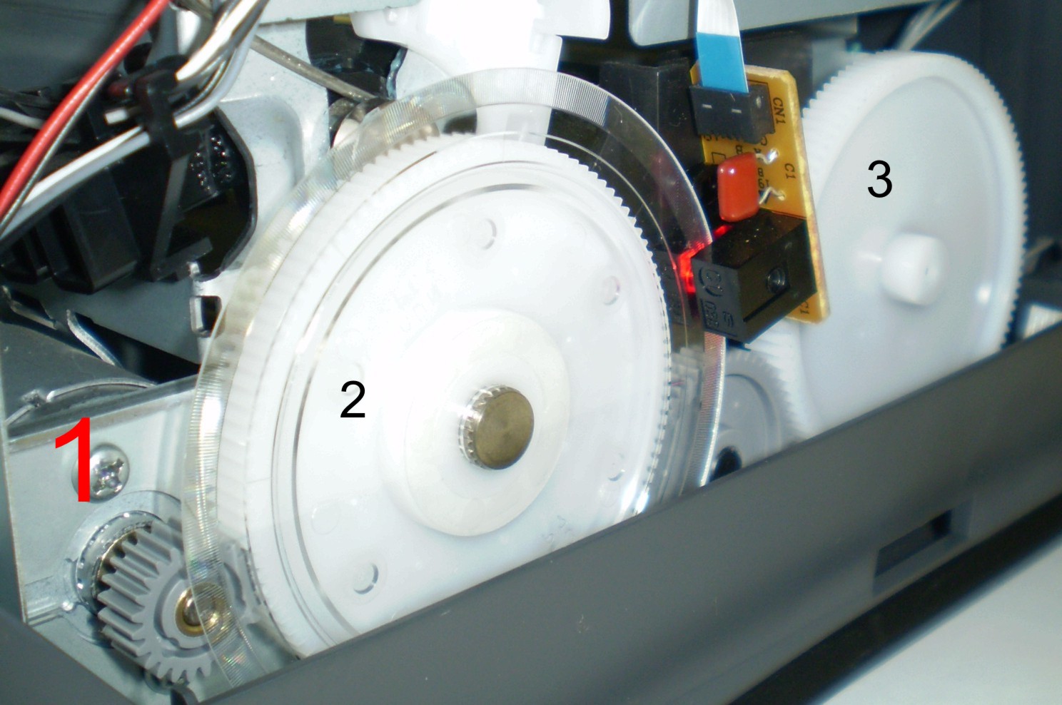

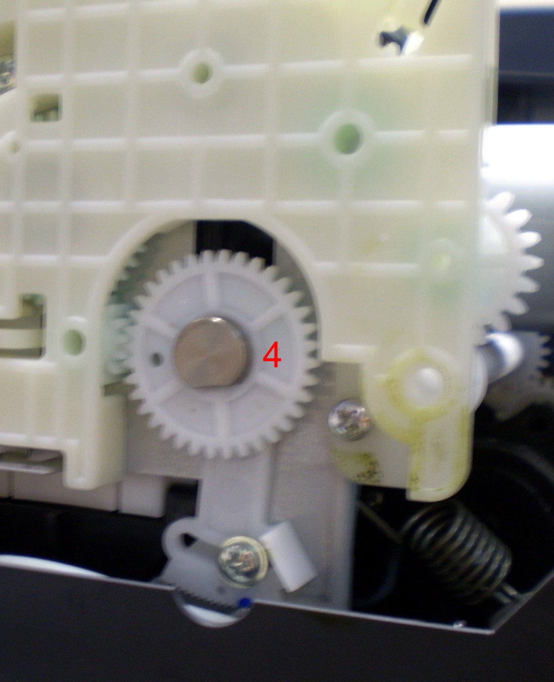

|    Сообщение #8 Отправлено 12 августа 2007 - 18:42   protz
Vint, au!! объясни в чем дело? :unsure:
  • Прикрепленное изображение: epson270_1.JPG
  • Прикрепленное изображение: epson270_2.JPG
|    Сообщение #9 Отправлено 20 августа 2007 - 20:28   protz
пока винт ау, принтер починился
синхронизация - тупой перебор шага шестеренок со стороны памперса (на фото справа) №4 и слева от нее
снимается фиксирующая шайба, снимается шестерня переставляется на 1 зуб в любую сторону,
ставится на место. принтер включается. если угадал, голова позиционируется лампочки не моргают.
на 100 % правильность установки покажет печать тестовой страницы. иногда голова позиционируется, а тест не идёт. тогда опять
"синхронизация это...."

|    Сообщение #10 Отправлено 01 сентября 2007 - 20:12   protz
проблема с половиной листа решилась сносом ssc утилиты для r220/300
всё работает

|    Сообщение #12 Отправлено 03 января 2010 - 03:11   kow1976
Не надо перебирать зубья шестеренки. Необходимо чтобы на шестернях совпадали технологические отверстия. При этом головка должна быть запаркована.
