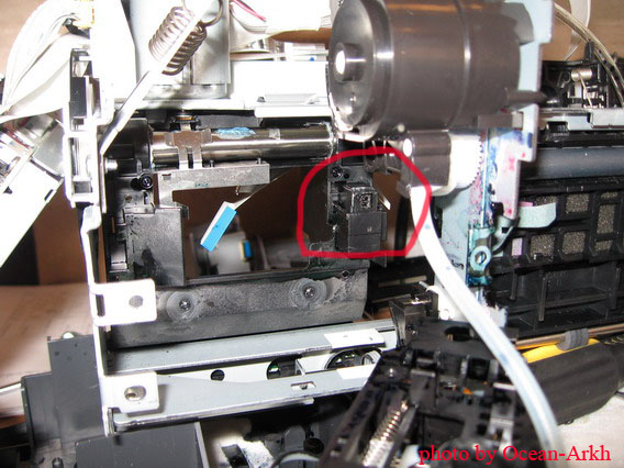

| Сообщение #9 Отправлено 05 апреля 2008 - 16:40
Проблема знакома по сегодняшнему ремонту (4,5 часа секса) в инете инфы ноль,
при запуске проходит диагностика аппарата, и в самом конце каретка чуть не доезжает до парковки и принтер вываливается в fatal error (нажмите Stop + power в течение 7 секунд)
диагностика показала: залило фотодатчик что в каретке рядом с печатающей головкой - снимать - мыть - сушить - чистить установочное место и шлейф который к нему подходит ну и собирать в обратном порядке, фото расположения датичка прилагается
