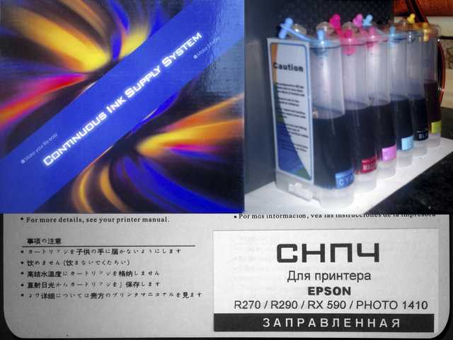

Здравствуйте уважаемые господа.
Купил, установил и пользую СНПЧ(заправленная), по всей видимости, китайского производства. Нареканий по качеству самого продукта нет, но скоро наступит тот момент, когда возникнет необходимость в дозаправке. Как ни крутил я упаковочную коробку, и слева направо и справа налево и, даже по-китайски, снизу вверх - ни малейшего немека на производителя и марку чернил.
Вопрос:
Может быть кто-то имеет такую-же и каким то неведомым для меня способом узнал какие чернила залиты в эту СНПЧ, сообщите пожалуйста. Что-то не очень хочется экспериментировать с чернилами - как бы не запороть головку. Фото прилагается.
Спасибо.

|    Сообщение #2 Отправлено 15 июля 2007 - 19:07   тимур
Сама СНПЧ производства Микротек Технолоджи а вот чернила туда могут быть залиты любые , самый простой способ узнать какие спросить у продавца .Если по какимто причинам этого сделать нельзя , то сливайте старые чернила , заливайте промывочную жидкость , распечатываете листы с заливкой всех цветов пока не перестанут идти следы чернил , сливаете промывку и заливаете чернила какие вам нравяться например Инктек Е005 или Инкмейт или OCP и будет вам удача .
P.S.
Хотя видел я людей которые мешали чернила и ничего не было .

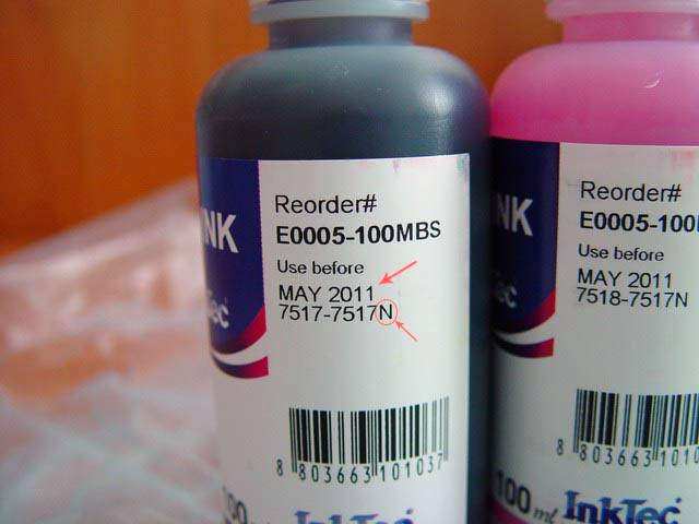

|    Сообщение #5 Отправлено 15 июля 2007 - 23:03   Tar
Благодарю всех за оперативное участие в моей проблеме.
Решено - буду промывать.
Логичен был бы следующий вопрос - что заливать?
Но как-то боязно задавать этот вопрос, понимаю что сколько людей- столько и мнений. И всеже... меня, на каком-то подсознательнои уровне, привлекают InkTec (те, что на картинке). Но к нам возят только такие:
Есть ли у кого-нибудь опыт использования ?
Спасибо.

|    Сообщение #6 Отправлено 16 июля 2007 - 00:53   Episode
Посмотрите эту тему, м.б. найдете что нибудь полезное по чернилам.

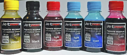

По чернилам: Единственное предложение для R270 в нашей местности это Jet Print. По моей настоятельной просьбе продавец связался по Аське с поставщиком и выяснил что это формула InkTec. Картинки прилагаю, после испытаний опишу свои впечатления.
Спасибо.

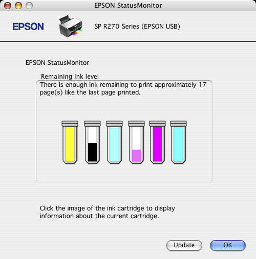

|    Сообщение #19 Отправлено 17 июля 2007 - 19:11   Tar
Евгений26!
По "веерным прочисткам", заметил еще одну особенность. В Статус Мониторе почти всегда показывает промерно такую картинку см. ниже. Уровни чернил - два вверху четыре внизу или наоборот или три вверху три внизу... т.е. я не замечал что бы уровни выстраивались "лесенкой". Может быть это скажет вам что-нибудь об алгоритме работы чипов, а может быть когда они были "лесенкой" я в это время курил или пил пиво.

|    Сообщение #20 Отправлено 18 июля 2007 - 06:54   Евгений26
Tar, когда будете печатать, посмотрите на статус монитор. Если закончится один картридж и он обнулится, последует прочистка, и только в этом картридже уровень восстановится в 100%, а в других уровень чуть упадет, то вскоре Вы познакомитесь с веерными прочистками.
