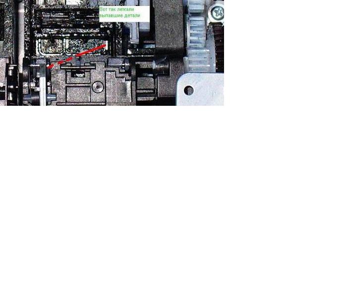

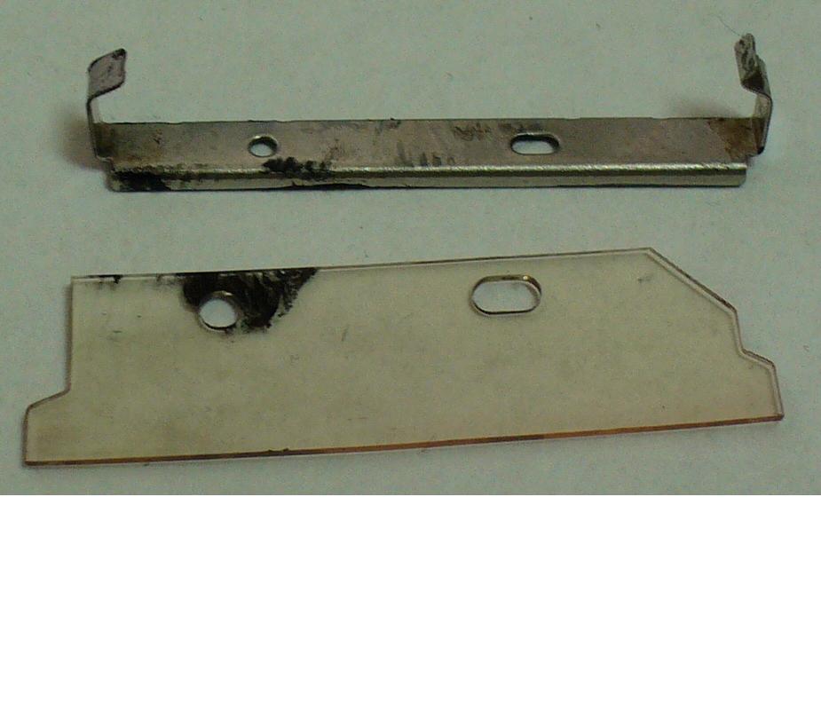

Месяц назад появился скрип при прокрутке листа на печати, а сейчас принтер Canon Pixma IP 3000 умер, моргает зеленый/желтый диод на экране компа горит ошибка 6А00.
Принтер эксплуатируется в офисе с 2006 года, заправляется совместимыми картриджами и шприцами. Год назад самостоятельно промывал "памперс", участок продувки/парковки и поддон, сбрасывал счётчик заполнения чернилами поддона. Инструкцию скачивал в инете.
Посмотрел эту тему, разобрал принтер и увидел, что на месте парковки, на самом памперсе лежат 2 детали, одна из прозрачного мягкого пластика/резины, пластинка с фигурным профилем размером 30х8 с отверстием и пазом, а вторая металлическая блестящая скоба. Предполагаю, что отвались они из-за нароста из высоших чернил. Подскажите куда и как их восстановить.
| Сообщение #12 Отправлено 20 января 2010 - 15:20
Чистящие "ракели" это...стоят в зоне капы...слева...
| Сообщение #13 Отправлено 20 января 2010 - 15:33
Спасибо, но непонятно как и где установить, можно чуть поподробнее? Собрал принтер без них - печатает. Может быть вообще без этих щёток использовать? Или головка забьётся мусором.
