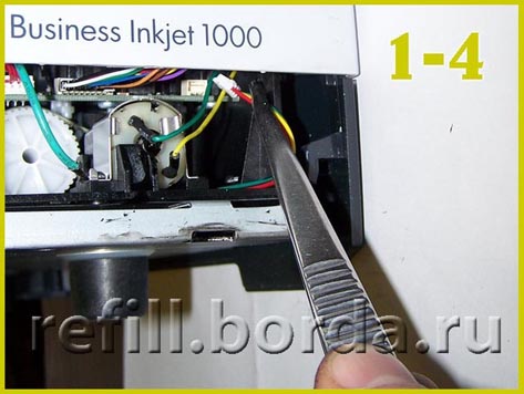

| Сообщение #6 Отправлено 12 июля 2007 - 13:30
Добры день
Отсоединил (справа контакт на три провода как на картинке).......
Пишет внимание pump stall... нажмите продолжить. Нажимаю и ничего... >:o
При инициализации показывает полные картриджи. При этом благополучно распечатал документы стоявшие в очереди.
СНПЧ фирмы UNIjet %)

| Сообщение #8 Отправлено 12 июля 2007 - 16:08
Да, распечатал с отключенными контактами. Он все печатает, но постоянно горит ошибка. Попробывал и с оригинальными картриджами и без чипов, все одинаково.
При всем при этом оригинальные картриджи показывают уровень чернил. Отсоединял провод что на фотке

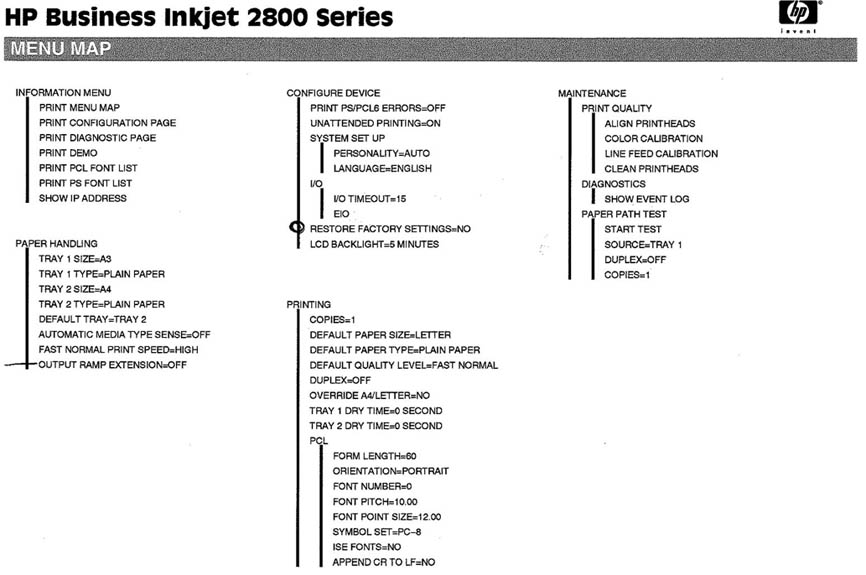

| Сообщение #10 Отправлено 13 июля 2007 - 08:03
А это как?
Я даже в меню зайти не могу.
А в веб интерфейсе такого не попадалось, там только журнал ошибок. :(

| Сообщение #12 Отправлено 13 июля 2007 - 11:26
Зайти можно, но насколько я посмотрел у меня такой функции нет.
Прикрепляю карту меню
