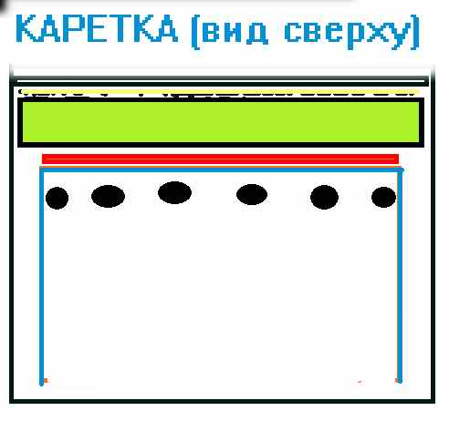

| Сообщение #9 Отправлено 10 июля 2007 - 19:12
99% крепление планки.
И уж тем более, если ориг. картриджи видит.
Если крепление П-образное, попробуйте вытащить капсулы, и проинициализировать чипы без краски. Т.е. - уплотнить крепление. Я засовывал между креплением и планкой битый дисплей от самсунга х480, и все увиделось. Но там мало места для капсул остается между штуцером и креплением. Потом я вырезал из прозрачной крышки от коробки для CD полосочку, и приклеил ее двухсторонним скотчем к креплению. Все работает!
На рисунке - красным цветом полосочка. (Рисунок, так, для наглядности)
