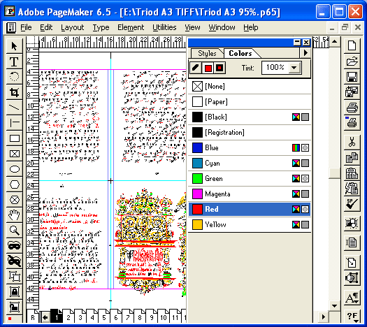

Мне после 17 000 умерла голова на IX5000 и я за 110$ купил новую.
После 3 500 подох желтый. Поскольку мне для печати нужен в основном только красный, я вместо циана подал желтый а красный цвет переделал в синий.
Так как мне каждый цвет является одельным покршеным битмапом, это не составило труда. И печатаю дальше.
Теперь мне осенило, что надо было сделать это сначала. Так как я почти не пользуюсь цианом, его можно было пустить через желтый и соотвественно изменить состав цвета.
1) Зеленый цвет не меняеться так как в нем 100%C и 100%M
2) Red меняем на синий.
3) Меняем желтый на циан.
  • Прикрепленное изображение: post-24-1183725807.gif

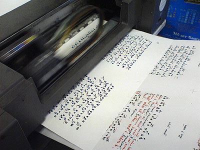

Вид принтера.

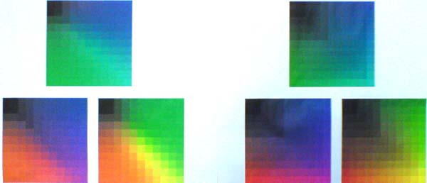

Для успешной замены цвета надо поставить Color Correction на None.
Я поствил новую голову и констатировал, что он мне в желтый наливает циан, потому что думает, что это циан в который надо долить желтый. :unsure:
На картинке с лева Correction: Driver Matching, с права Correction: None.
В правой стороне виден симетричный массив, а слева мура.
Прикрепленное изображение: iX5000ColorTable.jpg
Наконец в первые вижу, что цвето коррекцию можно реально отключить!
Чистый синий печатается как чистый желтый.
А вот WordBasic macro, который делает эти таблицы в PageMaker.
