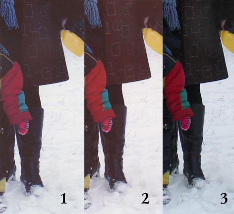

| Сообщение #11 Отправлено 30 июля 2007 - 11:43
Наконец то нашел время. Результат налицо: 1 - напечатано на R270; 2 - на R220; 3 - оригинал. Чернила InkTec. Бумага Lomond Glossy 230.
Не уверен, что профиль может это исправить.
R290,L800,1410 Хамелеон(водянка)
| Сообщение #12 Отправлено 30 июля 2007 - 12:04
ms_ (Jul 30 2007, 12:43 PM) писал:
Уверен в совершенно противоположном.

| Сообщение #15 Отправлено 30 июля 2007 - 20:22
Episode (Jul 30 2007, 02:04 PM) писал:
Извините за небольшую провокацию.
Я бы тоже хотел убедиться в обратном.
Нужны профили для R270, чернил InkTec, для нескольких видов бумаг: Lomond Glossy 230, Lomond Matt 230, Lomond SemiGlossy 260, Epson Premium Glossy 255.
Был бы очень благодарен, если бы кто нибудь предложил хотя бы один профиль для пробы.
Еще один вариант смена чернил. Для R270 предлагает только WWM. Пробовал ли их кто нибудь?
