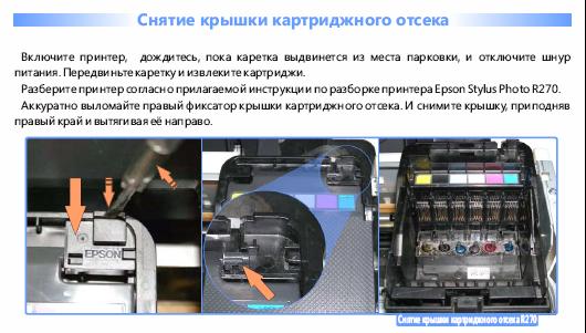

Заранее прошу прощения, если тема уже есть. Поиском не нашел. Как эта крышка снимается? (Та, что картриджи прижимает.)
| Сообщение #2 Отправлено 28 июня 2007 - 10:31
Здесь можно посмотреть: http://www.resetters...nview.php?mid=1

| Сообщение #5 Отправлено 28 июня 2007 - 11:50
Выломать это както жестоко звучит. Там где на фото отвертка воткнута под крышечку находится защелка по типу как крепеж материнской платы к шасси на старых компах. Так вот. можно просунуть под крышечку какой нибудь тонкий пинцет или что смекалка подскажет чтобы сдавить усики этой защелки. тогда нормально все снимется и в случае гарантии будет незаметно что ктото туда лазил.

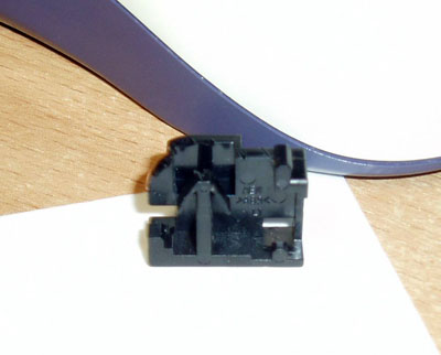

| Сообщение #6 Отправлено 28 июня 2007 - 11:59
Хоршо, когда можно увидеть на снятом фиксаторе. Я у себя на RX590 отжимал, и естественно, сломал язычек! Потом, уже догнал, как надо было.
Epson, япона-мать, своего рода гарантийная пломба!
| Сообщение #8 Отправлено 28 июня 2007 - 19:38
Смотрю на принтер и не понимаю. Где они эти усики расположены? Прям за надписью Epson? Сдавливать их соотв слева и справа?
| Сообщение #9 Отправлено 28 июня 2007 - 21:32
Если еще актуально, то вот. Надеюсь понятно где они. А вообще я когда снимал о гарантии не задумывался, хотя признаюсь честно страшновато было ставить СНПЧ на новый 390
| Сообщение #10 Отправлено 29 июня 2007 - 10:38
Уже поздно. :) Вчера просто поддел отверткой и снял. Только потом понял, где усы торчат. Эту бы картинку в инструкции бы вынести. Всем спасибо за помощь
