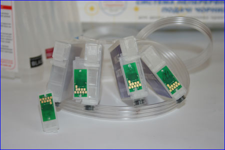

3 СНПЧ, которые Вы заказали будут укомплектованы планкой с новыми чипами (без проводков),
и такого неудобства не будет, о котором Вы поведали.
R270 чипы для после февральского принтера

Пришли новые чипы, но тоже с проводками. Обнуление веерное из-за это много портится бумаги. Прошу прокоментировать ситуацию с этими чипами.
p.s. Dmitry обещал новые чипы без проводков, в чем подвох?

Искатель Вам отправил ответы на электронный адрес, дублирую их по вашей просьбе на форуме:
1. Обнуление происходит "нагорячую", - т.е. не надо выкл принтер кнопкой питания или выдергивать сетевой шнур.
Причем, если заканчивается любой из цветных картриджей, то после обнуления статус монитор показывает, что закончился черный
и его тоже надо обнулить. По сути приходится в этом случае делать 2 обнуления подряд.
В случае, когда заказнчивается первым черный картридж, то достаточно одного обнуления.
Из недостатков выделю следующее:
в момент блокировки недопечатанный лист "выплевывается" принтером, а после разблокировки печать начинается с того самого места, где закончилась,
- т.е. по сути 2 листа приходится выбрасывать в "пропасть".
Перед отправкой чипы все 100% тестируются.
2. Печатал инструкции А4 формата примерно 40-50% заполнения. Сто листов точно, а может и больше печататет перед обнулением.
3. Прочитска запускается.
4. Обнуление невеерное.
5. Да.
6. Вопрос решен на программном уровне.
7. Шлейф стандартной длины 1100 мм, другой пока не продаем.
8. Гарантия 2 года.
9. Емкости ПРО собраны не в виде моноблока, их можно безболезненно разделить.

Наконец-то получил планку с новым ARC-чипом!
Первые впечатления самые прияные: планка встала на место с первой попытки, определяется как оригинальные картриджи. Отпечатал несколько листов А4 с полной заливкой - статус показывает незначительное уменьшение чернил по некоторым цветам. Т.е. похоже, что до "окончания чернил" отпечатает достаточно много листов. :)
Пока все впечатления. До обнуления еще далеко. Как достигну "черты" - опишу процесс подробно.

| Сообщение #216 Отправлено 19 декабря 2007 - 19:58
Satanael (Aug 9 2007, 07:26 AM) писал:
Заметил еще такую особенность как, не понижается уровень чернил после сброса :) может он теперь думает что повышенной емкости у него картриджи? но факт остается фактом - вчера было отпечатано штук 15 фоток А4 и в драйвере ни уровни цветов не понижаются.
Я отпечатал листов 25 А4 та же проблема понижения чернил не наблюдаю ответьте пожалуйста
| Сообщение #217 Отправлено 19 декабря 2007 - 21:54
Выключи и включи...покажет...они (датчики) дискретно показывают, а не плавно...
| Сообщение #218 Отправлено 20 декабря 2007 - 00:16
При использовании монитора от ССЦ, надо нажать кнопку "Обновить".
Показывает некоторое снижение (полон на 95%) после 50..60хА5 ~12..15хА4.
| Сообщение #219 Отправлено 08 января 2008 - 21:08
Установил СНПЧ с оригинальным картриджом сверху (R270)... Принтер все определил нормально (горит зеленая лампочка - вроде как готов к печати...) а статус монитор говорит, что надо использовать оригинальные картриджы... И вообщем не могу ни чего распечатать.... поменяйте картриджи...но принтер то молчит... Как эот можно исправить???
| Сообщение #220 Отправлено 08 января 2008 - 21:21
Так ить ВВМовская наверное...так может у продавца спросить...он-то длжОн знать...
