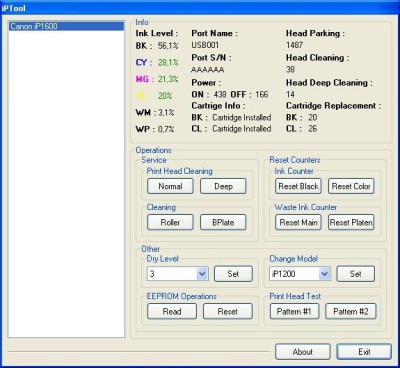

Canon ip1700
получилось сбросить уровень чернил с помощью программы iPtool Прикрепленный файл  iPtool115.zip (378,42К)
Количество загрузок:: 6631
Только в сервисный режим вошел несколько по другому:
1. Выключить из сети.
2. При удерживании кнопки "ПИТАНИЕ" включить в сеть.
3. Удерживая кнопку ПИТАНИЕ два раза нажать на кнопку RESUME.
4. Отпустить все кнопки.
5. Далее запускаем программу ipTool и нажимаем на кнопку Clear Color или Clear Black.
6. Выключаем принтер из розетки.
7. После этого уровень чернил становиться на уровне 100 % и начинает следить за уровнем.
Прикрепленное изображение: iPTool-Canon-iP-resetter-400x368.jpg

|    Сообщение #7 Отправлено 16 января 2008 - 14:00   suv
Да, действительно программа ipTool сбрасывает счетчик чернил на Canon IP1700 и без всяких манипуляций. Это я видимо не искал легких путей. Так что сбрасывает счетчик отлично. Спасибо ее авторам. Чудесная прога, без нее бы уже по миру пошел. Только бы и работал на одни картриджи!
|    Сообщение #8 Отправлено 10 февраля 2008 - 17:41   Bratan_ves
Спасибо suv ! Заметка была ДЕЛЬНОЙ! У меня была следующая ситуация:
1. Визуально на экране IPTool обнуление происходило, но счетчики не обнулялись, когда проводил сброс EEPROM принтер работал, но до первого выключения.... :unsure:
2. После включения все повторялось.... После очередного сброса EEPROM, обнаружил данное сообщение (имею ввиду сообщение suv) и просто проделал все операции по входу в сервисный режим как предложил suv:
без выполнения пунктов 5 и 7....
И о чудо, все заработало!
Видно таким способом информация из временной памяти переписалась в постоянную....
Может кому-то подойдет и такой способ...
И еще раз спасибо :unsure: suv

|    Сообщение #14 Отправлено 05 октября 2009 - 09:21   elizobet
Люди добрые помогите, сделала все по правилам он показывал мне и уровень чернил, но принтер определил как 1200, затем в нем произошел какой то сбой, и он перестал себя опозновать, он упорно видит себя как 1200, и его родные драйвера не принимает, естественно комп его не воспринимает на печать ничего не пропускает, говорит ошибка распознования принтера. Я уже и из папки принтеры и факсы поудаляла все установлениые принтеры, переустановила драйвера родные с диска, а он после включения принтера упорно выдает что подключен принтер 1200 и не хочет работать. Помогите, пожалуйста
|    Сообщение #15 Отправлено 12 декабря 2012 - 12:20   miha1940
Первый раз после покупки дозаправил картриджи чернилами ,всё печатает нормально,пытаюсь возобновить работу счётчиков уровня чернил,ничего не получается .Установил iPTool_115 ,но она не работает(и переустанавливал),окно программы открывается,а все окна неактивны.Пытался по рекомендациям Bratan_ves (на этом форуме)
,тоже ничего не получилось,может кто подскажет в чём причина.Принтер Canon Pixma Ip4940.
