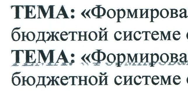

Как то надо было срочно распечатать тест, распечатал, смотрю на текст и наблюдаю странную тень (то перед буквами то за ними), появляется в разных местах, но чаще всего в 8-9 см. от верха листа а4, делал калибровку- не помогло, самое главное если печатать фотографии на премиум глосси в 13*18 то качество отличное никаких проблем, тень появляется только если печатаешь текст, а если печатаешь фото на а4 то появляются чередующиеся красные полосы, картриджи оригинал, не подскажете что это может быть ?

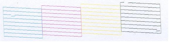

| Сообщение #3 Отправлено 15 июня 2007 - 15:31
да вроде бы не так что бы кривой , на синем один элемент смещен, нету одного элемента на черном и смещен один на черном, или малейшие отклонения это уже плохо ? P.S. фотошоп зверски тормозит.

| Сообщение #4 Отправлено 15 июня 2007 - 17:38
Тёпленький бутербродик + пара прочисток исправят кривоплевание и невесть откуда взявшиеся тени от букафф.

| Сообщение #5 Отправлено 15 июня 2007 - 17:51
Сомневаюсь, что при таком тесте дюз возможно образование "тени"
Жаль, что саму "тень" в кино так и не показали... :)
| Сообщение #6 Отправлено 15 июня 2007 - 17:59
Почему же?
Если печатать в режиме "текст" только черными...
Посмотри, насколько дюза свихнулась.
И куда она будет плевать при печати?

| Сообщение #7 Отправлено 15 июня 2007 - 18:00
Не пойму почему эта тень появляется только в тексте и почти всегда на одном и том же месте, ведь если забилась дюза то по идее такая фигня была бы везде

| Сообщение #8 Отправлено 15 июня 2007 - 18:05
Каким кеглем набран текст на скане?
Спечатайте тот-же текст, только с фотокачеством (наилучшее фото).
| Сообщение #9 Отправлено 15 июня 2007 - 18:06
шрифтом штоли ?
Говорила мне мама купи лазерный а я....
| Сообщение #11 Отправлено 15 июня 2007 - 18:12
то что на скане 16-м, а вообще пробовал всеми, тока что сделал в наилучшем фото - никаких теней.
| Сообщение #12 Отправлено 15 июня 2007 - 18:16
Восстанавливайте все дюзы, и все будет нормально.
У 240-го 90 дюз каждого цвета расположенного на пластине, примерно, дюйм шириной. За один проход он печатает несколько строк мелким кеглем.
Если установить 72 размер, то (опять же примерно) он будет печатать одну строку за один проход.
Следовательно, тень должна быть на каждой строке.
з.ы. чернила действительно, ОРИГИНАЛЬНЫЕ???
| Сообщение #13 Отправлено 15 июня 2007 - 18:19
Картриджи вроде оригинальные, поставил где то 2 недели назад
Восстановить это значит почистить пластину ?
| Сообщение #14 Отправлено 15 июня 2007 - 18:22
Да.
Пятый пост в этой теме, первая строка.
Бутерброд и прочистка.
