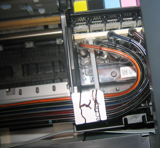

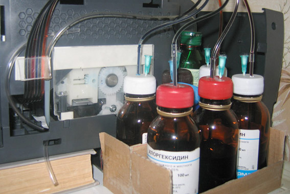

|    Сообщение #184 Отправлено 18 мая 2008 - 11:53   sup_vit
На первой фотке трубка от капы загнута крючком наверх. Трубка к помпе торчит вниз - это не правильно. После прочистки в ней будет остатки чернил - они могу начать капать на стол. Надо эту трубку загнуть также повыше и там закрепить (просто мне ее длины немного не хватило).
Трубка от помпы нарощена капельницей, закреплена в прищепку и идет к сливу (бутылочка держится на проволоке сзади принтера в отверстии от направляющей правой фальшпанели). Также видно, как я закрыл механику панелькой от коробки аудиокассеты. Ну и бутылки мои тоже тут :)
На второй фотке видно узел крепления чипов (второй распор не виден - он симметрично между красной и синей капсулами). Также видно пластырь для крепления шлейфа - я использовал 3 куска. На фотке виден один кусов и часть второго - и даже на таком расстоянии между ними шлейф чуть-чуть приподнялся. Двусторонний скотч шлейф совсем не держит.

  • Прикрепленное изображение: _______________.jpg
  • Прикрепленное изображение: _____.jpg
