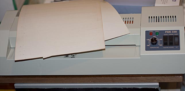

| Сообщение #10 Отправлено 02 июля 2007 - 22:08
Не, я имел ввиду именно ламинацию, в конверте у меня тоже получалась фигня, пленка плохо "приклеивалась" к бумаге даже после нескольких прогонов. По идее при использовании конверта надо немного повышать температуру, я ставил на максимум но ламинировалось все равно плохо, т.е. или ламинатор что то гонит с температурой или конверт "неправильный" :). Если использовать только одну чаcть конверта в качестве подложки (ламинирую только одну сторону фотки), а сверху накрывать все это дело обычной бумагой все ок, может и с фольгой та же история :-X
Ламинатор пакетный, "псевдогорячие" валы.
На фото собственно ламинатор и разрезанный конверт.
