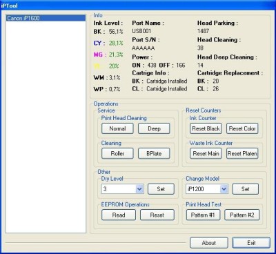

IPTool 1.1.5 Прикрепленный файл  iPtool115.zip (378,42К)
Количество загрузок:: 60224
Язык интерфейса: Английский
Операционная система: Windows All (в windows vista/7 требуется запуск с правами администратора)
Установка и лекарство не требуются.
Программа предназначена для сервисных работ с принтерами Canon iP-серии в Normal режиме.
Возможности программы:
* Расширенная информация о принтере, уровне чернил в картриджах и контейнерах для отработанных чернил.
* Печать тестовых образцов для проверки сопел ПГ.
* Очистка и глубокая очистка ПГ принтера, чистка поддона и очистка роликов.
* Смена значения задержки на сушку.
* Смена модели принтера.
* Чтение и сброс EEPROM принтера.
* Обнуление счетчиков уровня чернил черного и цветного картриджей.
* Сброс счетчиков заполненности "основного" и "дополнительного" контейнеров для отработанных чернил.
Прикрепленное изображение: iPTool-Canon-iP-resetter-400x368.jpg
После включения принтера и установки "ДЗК картриджей", выбираем требуемую марку CHANGE Model, поочерёдно жмём RESET Black (сброс черной чернильницы), RESET Color (сброс цветной чернильницы), уровень оставшихся чернил Ink Level в процентах изменит свое значение на 100. Кроме всего прочего в дальнейшем нагрянет проблема переполнения "отстойника" или превышение уровня отработанных чернил...средствами, указанной программы, подобная проблема решается по аналогичному сценарию. По желанию можно воспользоваться сервисными функциями для прочистки "головы"...

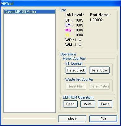

MP Tool Прикрепленный файл  mpTool.zip (165,7К)
Количество загрузок:: 45926
Версия: 0.9.6
Описание:
Программа предназначена для сервисных работ с принтерами Canon MP-серии в Low-Level режиме, на данный момент поддерживаются :
MP150, MP160, MP170, MP180, MP450, MP460.
Внимание!!! Работает только в режиме Low-Level
Возможности программы :
- Расширенная информация об уровне чернил в картриджах.
- Чтение, запись и сброс EEPROM принтера.
- Обнуление счетчиков уровня чернил черного и цветного картриджей.
Существуют три режима в которых могут работать принтеры Canon MP-серии : Normal, Service и Low-level.
Normal - режим в котором принтер находится сразу после включения и готов к печати.
Service - режим в котором можно выполнять сервисные операции с помощью кнопок принтера. Для перехода принтера Canon MP-серии в "Service" режим нужно :
1) Выключить принтер.
2) Нажать и удерживать кнопку отмены/возобновления печати.
3) Нажать и удерживать кнопку включения принтера.
4) Отпустить кнопку отмены/возобновления печати.
5) Дважды нажать кнопку возобновления/печати.
6) Отпустить кнопку включения принтера.
после этого некоторое время будет мигать зеленый светодиод (время мигания зависит от модели принтера), затем он загорится постоянно и принтер перейдет в "Service" режим.
Low-Level - режим работы предназначеный для низкоуровневых операций с EEPROM принтера, в этом режиме с принтером работает MPTool. Для перехода принтера MP-серии в Low-Level режим нужно :
1) Отключить принтер от сети.
2) Нажать и удерживать кнопку включения.
3) Включить принтер в сеть.
4) Нажать кнопку отмены/возобновления печати.
5) Отпустить кнопку включения. (если система сообщит об обнаружении "нового устройства", установите драйвера принтера, после завершения установки назовите новый принтер как "Canon MP XXX Low-Level Mode").
после этого зеленый и оранжевый светодиоды мигнут и погаснут, затем оранжевый загорится постоянно и принтер перейдет в "Low-Level" режим. Выйти из этого режима можно только отключив принтер от сети
Прикрепленное изображение: mptool_screen.jpg
Проверяем на других принтерах.
Делимся инфой нап каких идет или нет.

С iP4300:
1) EEPROM DUMP не работает - делает файл 0 Кб
2) Print Head Cleaning Normal - что то чистил (Status: Cleaning, please wait)
3) Print Head Cleaning Deep - что то дольше чистил (Status: Cleaning, please wait)
Жалко нет опции Test Print, между чистками!
Также нет Service Print для проверки результатов - приходится залезать в Service режим.
4) iP Tool "виснет" (временно) если включить принтер пока тот "приходит в готовность".
5) При Clear Black почему-то мигают сразу два из четырех принтеров!
Но интересно, что принт задание не появляется. Коммуницирует как то на прямую. В Service Print изменений нет.
INK_OFF(PBK=1 BK=1 Y=1 M=1 C=1) как было, так и осталось - наверное слежение отменено. По этом пробуем кнопку:
6) Ink Detection Enable - Service Print без изменений.
Кстати в Service Print ER и ER1 показывает 1850 и 1001, а не 0 0, как в картинке.
7) Номер USB порта правильно показывает только первому принтеру.
Кстати надо бы перенести номер порта в название принтера.
Когда включены все 4 принтера - всем показывает USB001, когда первый выключен, всем 3-м показывает - USB003. Когда выключен 3-й принтер, всем показывает - USB005, т.е. только номер первого принтера.
  • Прикрепленное изображение: post-9-1181137188.gif

|    Сообщение #6 Отправлено 21 июня 2007 - 07:31   suv
Canon ip1700
получилось сбросить уровень чернил с помощью программы ipTool
Только в сервисный режим вошел несколько по другому:
1. Выключить из сети.
2. При удерживании кнопки "ПИТАНИЕ" включить в сеть.
3. Удерживая кнопку ПИТАНИЕ два раза нажать на кнопку RESUME.
4. Отпустить все кнопки.
5. Далее запускаем программу ipTool и нажимаем на кнопку Clear Color или Clear Black.
6. Выключаем принтер из розетки.
7. После этого уровень чернил становиться на уровне 100 % и начинает следить за уровнем.
