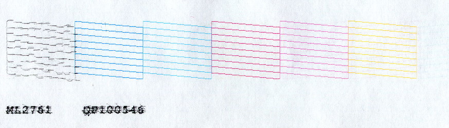

Принтер EPSON Stylus Photo R220, СНПЧ СУПЕРПРИНТЕР, ёмкости PRO-6, чернила InkTec (брал у ресеттеров набором IT6-E0005 в ёмкостях 150 мл.)
Пользуюсь СНПЧ с октября прошлого года, до недавнего времени всё было нормально (лишь иногда приходилось чистить дюзы после непродолжительного простоя), но вот две недели назад появилась проблема с чёрным цветом, которую никак не могу победить, потому что просто нет идей от чего это происходит.
Включаю принтер, делаю тест дюз, получаю результат №1.

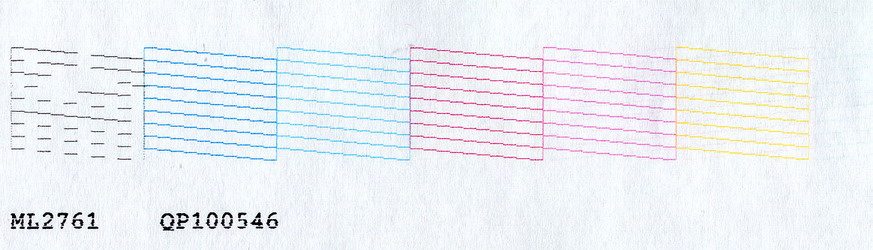

Прочищаю чёрные утилитой SSC ver. 4.20 (или родной EPSONовской), получаю результат №2.
Выключаю принтер, оставляю на сутки, на следующий день картина повторяется, за исключением того, что каждый раз не работают разные дюзы чёрного. Так и не могу добиться чистой (не размытой) печати чёрного и работы всех дюз.

Проблема с чёрным цветом на R220 Печать размазана

Результат №2
На самом деле все полосы (за исключением чёрного) чёткие, тонкие. Разница в толщине из-за ресайза сканов.

Lector, судя по тесту дюз у васне только с чёрном проблема, остальные дюзы тоже кривые. Черные чернила, если это пигмент, являются наменее текучими.Скорее всего у вас дюзы частично забиты, дожен помочь бутерброд.

DIC, ткните картиночку, она в новом окне откроется в исходном размере. Там всё прямое :)
Вот это и смущает, что остальные (не чёрного) дюзы всегда идеально тестируются и работают.
