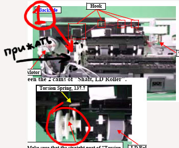

Вообщем появились проблемы с подачей бумаги на R220. Подтягивание пружины эффекта особого не дала. Купил специальный спрей для чистки резиновых поверхностей. Податчик разбирать не стал вручную провернул нижний ролик подачи бумаги и прокручивая его чистил эти спреем. Результата тоже особо нет, когда захватывает когда не захватывает бумагу. Но появился скрежет при загрузке бумаги или лотка CD. При самой печати этого нет. Что это может быть?

| Сообщение #4 Отправлено 01 июня 2007 - 00:13
У меня такая ситуация была после того как я разбирал узел подачи бумаги. Вообщем я сильно отогнул фигню (1) в которую упирался вал с шестернями и валиком. Это давно было поэтому не помню что там точно к чему крепилось, но после того как я прижал фигню (пластиковая часть каркаса) скрежет пропал. Из за того что все это дело плохо прижималось шестерни проскальзывали и появлялся тот самый скрежет.
Сорри за "фиговую" терминологию, специально картинку прицепил что б понятнее было :)

| Сообщение #6 Отправлено 01 июня 2007 - 13:37
Юра спасибо, буду разбирать и чинить.
