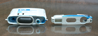

Заправляем картридж №11
Для этого нам понадобится вот такой безхитростный инструмент:
канцелярским ножом аккуратно прорезаем с обеих сторон бумажную этикетку:
нижняя часть пластмассового корпуса картриджа снимается и теперь мы получаем доступ к заправочному отверстию
слева, в глубине мы видим заправочное отверстие, заглушенное резиновым шариком.
по центру - мембрана помпы
справа - выходной штуцер

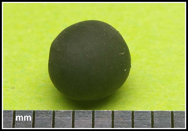

Сам по себе резиновый шарик имеет яйцеобразную форму размером min=3.8, max=5мм.
На некоторых сайтах его рекомендуют извлекать при помощи иголки или тонкого стального крючка. Мне это не удалось. Тогда по рекомендации аааа я воспользовался штопором от заправочного набора для CANON4200

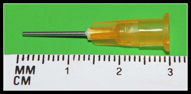

в открывшееся отверстие надо влить при помощи шприца с тупой короткой иглой около 30мл чернил. Операция вроди бы простая, но выполнить её следует очень внимательно, дабы не повредить полиэтиленовый мешок внутри картриджа.
Далее следует заправочное отверстие законопатить тем же шариком.
Для удобства и точности выполнения этой операции я воспользовался длинной иглой, на которую нанизал шарик как бусинку (игла служила мне направляющей), сверху иголки одел коротенькую металлическую трубочку диаметром около 3мм. При помощи этой трубочки я легко водрузил шарик на прежнее место, с сохранением его положения.
Но после возникла ещё одна мысль: вместо иглы можно было бы навеки вклеить металлический штырёк, за который при необходимости заправки, легко можно было бы извлекать шарик...

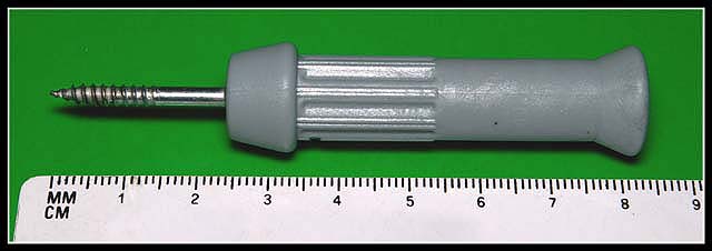

| Сообщение #46 Отправлено 05 июля 2007 - 19:27
Открывалка в моей версии:
| Сообщение #47 Отправлено 05 июля 2007 - 19:58
тупaя, короткaя иглa:
| Сообщение #48 Отправлено 05 июля 2007 - 20:12
Шарик-пробка:

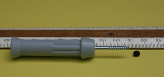

но вообще то в последнее время я нашёл поменьше штопор, тоже от какой то заправочной станции HP (фото1)
А к нему потом приделал ручку (фото2) - получился элегантный и удобный инструмент, не портящий шарик. Перед вкручиванием штопора, я до половины прокалываю шарик длинной иглой, это облегчает первичный захват шарика штопором, а также определяет точность направления. Маленькая хитрость: для лёгкого вхождения штопора в резину, его следует смочить водой.
если можно фото в студию.
