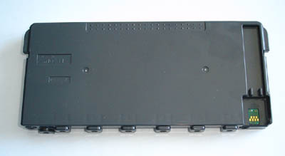

Как заправить и какими чернилами? Там стоит ОДИН ОБЫЧНЫЙ 7-КОНТАКТНЫЙ ЧИП. Размеры картриджа 200х90х15 мм

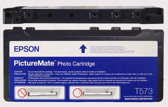

Оригинальный Т573 имеет следующий вид
В клаза кидаются два не задействованых отсека , что наводит на мысль о существовании 6-ти цветной версии

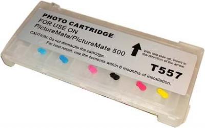

Странствие по просторам интернета вывело на картридж Т557 от 500-го picturemate
который как две капли воды похож на своего собрата - только не кастрированный по цветам
Вот с этого момента и закрадывается мысль - а что если взять ПЗК от 500-го picturemate
и просто не использовать два ненухных отсека.
Как думаете - прокатит? (возможны ли проблемы с чипом?)

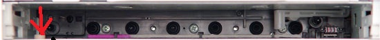

Докладываю - картридж PM 500-го можно использовать в РМ 100-м правда не сразу. Хитрые японцы в картридже сотого сделали специальный паз а в картридже пятисотого его нет. В этот паз входит внутренняя выпирающая часть задней левой ножки принтера. Надо просто срезать лишнее (я вытащил ножку и удобно на столе срезал).

1) последовательность цветов :держишь картридж верхней крышкой (с надписями на бумажке) НАВЕРХ! выходными отверстиями ОТСЕБЯ ! как будто в положении в котором его надо засовывать в принтер !
тогда слева-направо: красный, чёрный, желтый, синий. Соответственно две банки не заправляем.
