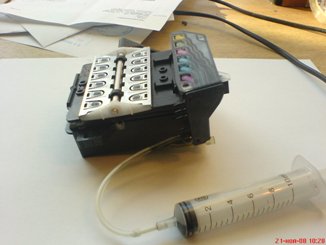

| Сообщение #19 Отправлено 15 декабря 2008 - 18:59
В эти принтеры надо лить только водные и только Инктек Н-3070, иначе конец ПГ, или прошивка в ошибку переходит а ПГ та необычная её сначала снять надо, попробовать , но можно и промыть сделать как на фото и пробовать продавливать ММ зелёный, но периодически открывая клапанную систему, то одну сторону , то другую..

Episode, про кнопочку Справка, спасибо-на нее как то не обратил внимание, но нашел так на форуме, просто устал я с этим принтером и лениво было сразу все искать.
romanM, что то я не пойму - ты же сам писал, что в пигментные чернила ТОЛЬКО ММ СИНИЙ! Или я опять не так понял?
Кстати ММ синий для стекол в чистом виде уже не нашел, а такой же состав у Нитхинола:изопропиловый спирт, краситель, вода питьевая. Взял и пока налил на бутерброд.
Головку снял пролил трубопровод нитхинолом, а вот продавливать пока боюсь-столько предостережений написано всеми вами :)
Если не трудно подскажи, что какие клапана делают? И можно ли эту голову продавливать и с каким усилием(как описано в ликбезе)? И когда продавливаешь - все клапана должны быть закрыты?
