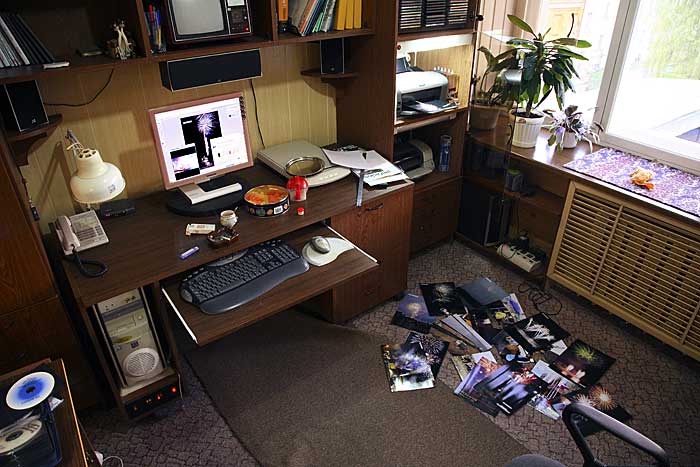

Два дня назад напечатал т.н. "портфолио" для студии "Пиромагия". Примитивно и тупо отобрал два десятка лучших на мой взгляд (моих же снимков), напечатал их на А4 и поместил в папку с прозрачными "файлами".
Результат был однозначен: люди с удовольствием рассматривали ТВЁРДЫЕ КОПИИ, а вот если бы я сделал т.н. "диск" с "файлОм", то тут дело бы закончилось просто засовыванием этого "файлА" в стол.
Понимаю, что через неск. месяцев "твердые копии" уже не будут актуальны, поднадоедят и может даже выгорят ... но и студия "Пиромагия" не будет стоять на месте. Бумажки (отпечатки) хороши, когда их подают строго в назначенное время. Далее о них обычно забывают. Это психология информационного века.
