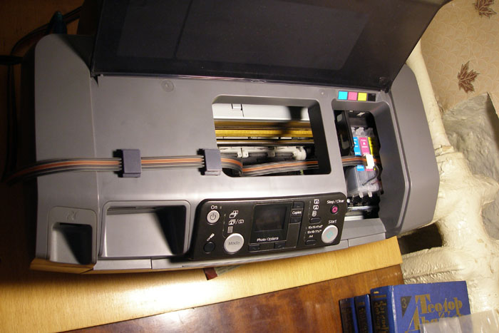

Не хочется Вас расстраивать, но это не только не самая удачная укладка шлейфа а, я бы сказал - самая НЕ удачная.
Очень высокий риск заклинить каретку, или разорвать черниьный шлейф, и залить принтер чернилами.
Даже такая же укладка, но наоборот, на правую сторону, сокращает риск процентов на 90.

А Вы меня и не расстроили. Я же говорю, всяко пробовал! Вот при раскладке вправо пару раз головка заклинивала ах до хруста и треска! А при показанной уже месяц работает без нареканий и визуально шлейф ходит очень мягко и без острых перегибов. Просмотрел с зеркальцем и фонариком работу во всех режимах. Печатать я стараюсь хоть и понемногу, но ежедневно. Как хотите, но шлейф себя ведёт превосходно. Впрочем, каждый сам за себя.

Фаталист (4.06.2007 - 12:44) писал:
Вот фотка, на мой взгляд самое оптимальное положение шлейфа (перепробовал несколько вариантов).
В этой модели принтера шлейф проложил под кареткой, слева от принтера просверлил отверстие и вывел наружу к донорам. - Получилось просто замечательно.
