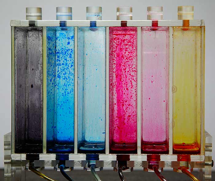

Мне стыдно, что не нашёл изначальной темы, но факт есть факт.
Вспомним, что однажды я показывал фотографии странного поведения чернил "скайхорз". И вот аналогичный случай: чернила RDM были куплены полгода назад и залиты в самодельные доноры. Предполагалось использовать их для принтера ЭПСОН СТАЙЛУС 870. Но принтер умер... :( Пес с ним.
Сегодня решил перелить чернила из доноров обратно в пузырьки.
На фотографии явно видны проблемы чернил тёмных тонов - циана и маженты.
Коментарии и предположения рад буду выслушать.
И чуть позднее покажу состояние фильтров, после пропускания через них 100 мл чернил.

|    Сообщение #3 Отправлено 08 мая 2007 - 08:34   Kit2006
У меня есть РДМ-овские прозрачные флакончики по 100 мл с чернилами для Епсон 830,
такого "песка" внутри флаконов нету, хотя чернила стоят уже более года (в свое время купил большую партию по 100 мл, так как по 500 мл не было :-()
а веть если проблема в чернилах, то печок должен образовываться везде, и в донорах и в таре хренения...
|    Сообщение #4 Отправлено 08 мая 2007 - 13:38   ЮХа
Я вчера выпал из общения - типа, "сервер ерор". Очевидно провайдер начал отмечать очередной праздник....
Значится так. Заканчиваются чернила WWM. Надо искать замену. И, желательно, в родном городе. Весь город заполонён скайхорзом и эр-де-эмом. Есть OCP, но по цене 290руб за 100 мл. Извините, но я не ... сплю с дочерью олигарха....
Чего делать? С почтой общаться не хочется, хочется общаться с ЛЮДЬМИ.
Вот еще какие мысли: чернила переморожены. Типа, везли их в "козели" несколько суток морозной русской зимой. А как возят оригинальные картриджи? Их утепляют?
К сожалению, не стал делать снимки пескообразной смеси на фильтрах темных циана и маженты. Поверьте на слово - там его было до фига!
Если бы не эти самодельные фильтры, весь мусор осел бы на штатном фильтре ПГ, который, как известно, промыть очень сложно.
Обращайте внимание на чистоту стенок доноров после уменьшения уровня!
|    Сообщение #5 Отправлено 08 мая 2007 - 13:59   Andrey-Aprint
вообще то создается впечатление - что перемешан пигмент с водянкой ... 8-//
по наличию осадков на стенках ...
ээх была у меня мысля ... ну да ладно кончилась зима -вопрос закрылся ... просто там был материал (синтетика) который при попадании влаги, выступало на поверхность материала и оставался в виде белого налета ... как соль ...
не знаю с чем связано ... солью у нас не посыпают, езжу в машине, ноги иногда мокрые только от снега ... но вот факт остается фактом ...
складывается впечатление что краситель у ентих КОЗЛОВ какой то левый ... линяет и в процессе высыхания теряя свой окрас - вываливает осадком ... 8-((
не хотелось бы, но аналогия какая то прослеживается ...
либо - повторюсь - мешанина ...
пигмент мог просрочиться (ну не выливать же его) ну и могли в водянку забодяжить - Епсону пофигу - сХряпает ...
а тут ЮХа -попался ... во засада ... 8-)) (шутка конечно ...)
|    Сообщение #6 Отправлено 08 мая 2007 - 14:45   ЮХа
Мне ставили в укор самоклеянные емкости. Но на принтере R220 установлены аналогичные. Правда, там чернила WWM. Не сочтите за рекламу, покупал WWM у РЕСЕТТЕРСОВ.
Короче, если десятого мая мне не доставят набор OCP (200руб 200 мл), то придется снова кланяться в ноги почтарям и Resetters :)

поясни подробнее про первое фото: принтер как я понял 870, снпч самодельная, чернила РДМ водные? правельно?
такое выподание осадка действительно не присущи водянке
скорее всего или мороз жуткий был или реакция на материал или смешение с чем ... (как я уже и писал)
не думаю что наша водянка чем то отличается от других, тара чернил также проверена и надежна
человеческий фактор - тоже никто не отменял
соответственно гадать сейчас только и остается.
а случаи такие бывают со всеми чернилами (знаю со слов самих поставщиков других марок чернил)
но они всегда единичны...

RDM Print, на фото самодельные емкости из орг. стекла, склеенные дихлорэтаном. Вначале, они использовались для водных чернил WWM, потом были промыты, высушены и в них были залиты водные чернила RDM. Через месяц-три (не помню) решил переделать доноры. Обрезать - уменьшить. Чернила нужно было сохранить. Сливал и увидел трабл. Ничего не выдумывал - "чикнул" и всё.
Занимаюсь профессионально "химическими опытами" давно. Года с 1973-го. Стараюсь соблюдать все правила работы. Никогда не выпью из чужого стакана! Лучше потерплю. :)
Как только в моем принтере закончатся чернила ИНКО, опять попробую RDM. Тем более, что СНПЧ оборудована двойной фильтрацией. Никакой песок не страшен! :)
