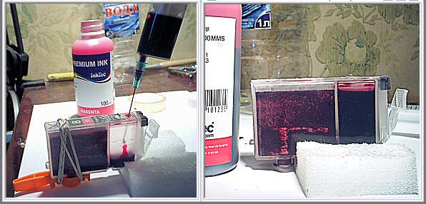

Пр выше данной ссылке про заправку картриджей ничего нет.\\\\ у меня собственно вот в чём проблема. Объясните пажалуйста как происходит сам процесс заправки? Сколько я не мучался, ничего не получается. Пробрвал заправлять через проделанное иголкой вверху картриджа отверстие. Но как только паралон достаточно пропитывается краской, она начинает литься из места, где картридж соприкасаетсч с печатной головкой. Пробовал через паралон - та же история, краска льётся. Каким образом можно заправить картридж? Заранее спасибо за ответ. P.S. До этого момента ни разу не заправлял, и не видел как заправляют картридж.

Дык и будет литься, коль заглушку на выпуск НЕ поставил!
Вот пара завалявшихся картинок >
На левой... видно, что закреплена штатная транспортировочная заглушка на выпуске.
Крепил резинкой (аптечной), но можно и скотчем или.. что под рукой.
После заправки (справа) заправочное отверстие заклеивается скотчем,
А уж затем, Снимается заглушка и проверяется на вытекание чернил.
(Справа > Под выпуском НЕ лужа а тень ;) )
Утечек не должно быть!
Уровень чернил в ёмкости без губки,
НЕ должен превышать верхней границы губки в ёмк. справа.
Всё :)
