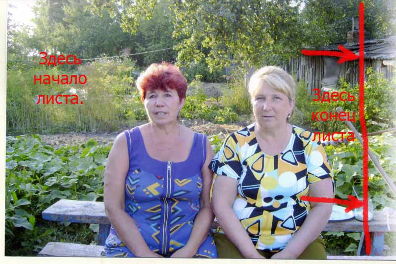

Вчера в конце рабочего дня началась странная штука. Что-то с датчиком положения бумаги, видимо.
Симптомы таковы: Во-первых, в начале листа не пропечатывает десятую долю миллиметра, оставляет белым.
Изменение отступа бегунком в драйвере ничего не дает.
Симптом второй: в конце фотографии примерно за сантиметр до конца начинают как бы пропадать дюзы некоторые,
но пропадают не хаотично, а плавно.
Сегодня с утра вроде как нормально все было, печатали немного, штук 70 фоток успели напечатать, после обеда приняли большой заказ, и опять эти симптомы появились.
Вот фото
Вот фото

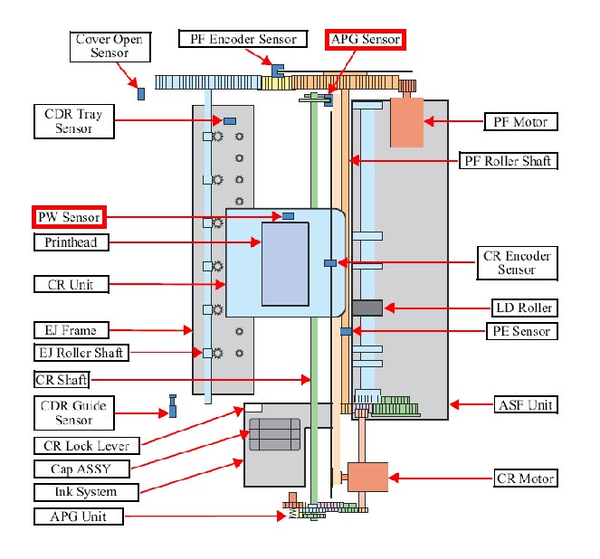

| Сообщение #110 Отправлено 13 августа 2009 - 18:20
Noxious Lexxx (13th August 2009 - 03:48 PM) писал:
Два варианта:
1. Бумага не имеет ни одного прямого угла
2. Не придвинут упор в податчике
По полосе в конце листа - читайте тему сначала. 99,99% причина описана в теме.
| Сообщение #111 Отправлено 14 августа 2009 - 19:18
Бумага с прямыми углами, проверял на Эпсоне, то же самое было.
Упор как обычно придвинут, не слишком плотно, но и не далеко.
Про то, что бумага не соответствует размерам оригинальной бумаги Эпсон - да, не соответствует.
Но печатает сейчас абсолютно нормально. Размеры 149 мм по длинной стороне.
Дело оказалось, как и писал Александр Комин, в том, что датчик бумаги (PW Sensor) загрязнился.
Сложил влажную безворсовую салфетку, подсунул под левый край каретки и осторожно почистил.
Оказалось, грязи там хватает.
Считаю, что размеры бумаги ни при чем, так как печатает сейчас на любой китайской дешевой бумаге.
Даже специально обрезал, пробовал.
Спасибо тебе, Александр Комин.
P.S. Советую всем проверить, сколько грязи на датчике в ваших принтерах.

почисти датчик под кареткой. не смазывал случаем направляющую штангу?
у меня датчик загрязнился из-за слишком обильной смазки этой самой направляющей. до датчика добралась смазка.
| Сообщение #116 Отправлено 26 сентября 2009 - 16:18
Штангу не смазывал... А как добраться до датчика, не разбрая принтер? Он же закрыт с обоих сторон вроде.... Заметил что на поля как-то влияет толщина пачки бумаги в лотке - но как именно, неясно - иногда добавишь бумаги - и начинает печатать без поля, иногда печатает без поля одиночную карточку, иногда добавление-убавление бумаги не влияет...
| Сообщение #117 Отправлено 27 сентября 2009 - 14:23
добраться до датчика можно там, где бумага выходит. снимаешь лоток, куда бумага выходящая укладывается, передвигаешь каретку ближе к середине. берешь фонарик, светишь, видишь штуку, на которой сидят куча звездочек, которые "ведут" бумагу. Эта штука, на которой они сидят, поднимается чуть. И, когда поднимешь, можно просунуть или ватную палочку, или скрепку, обмотанную ваткой и изогнутую кочергой, чтобы датчик удобнее было чистить. Чистить очень осторожно. У меня на датчике была жидкая смазка (силиконовая), слишком я перемазал направляющий вал, вот она и спустилась аж до датчика. После прочистки ни одного лишнего поля не было на фотках. Любую бумагу клал, неровно нарезанную, на которой раньше были глюки постоянно.
