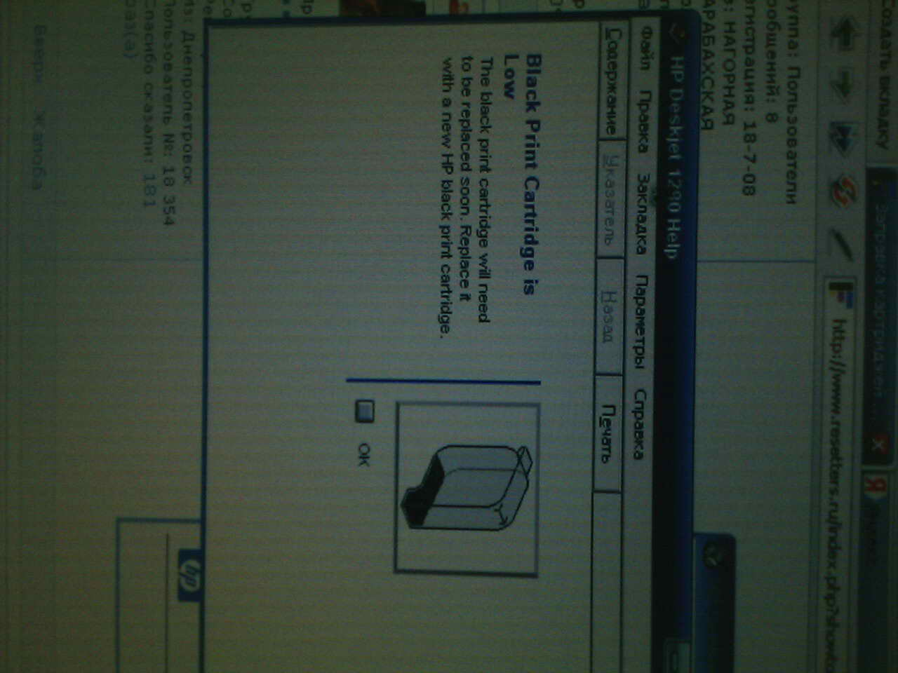

|    Сообщение #27 Отправлено 18 декабря 2008 - 20:37   nsx
Кто поделиться информаций для обнуления картриджа 45 black. После зоправки принтер не печатает.

|    Сообщение #28 Отправлено 18 декабря 2008 - 21:10   romanM
nsx а что там сообщает принтер?
|    Сообщение #29 Отправлено 18 декабря 2008 - 21:48   nsx
Роман зоправил картридж 3 чяса назат. Установил на принтер, при этом счетчик показывал 0. Печатыв примерно 10 страниц, резко пропал черный цвет.

|    Сообщение #31 Отправлено 19 декабря 2008 - 21:51   romanM
nsx возможно неправильная заправка, воздух не вышел!

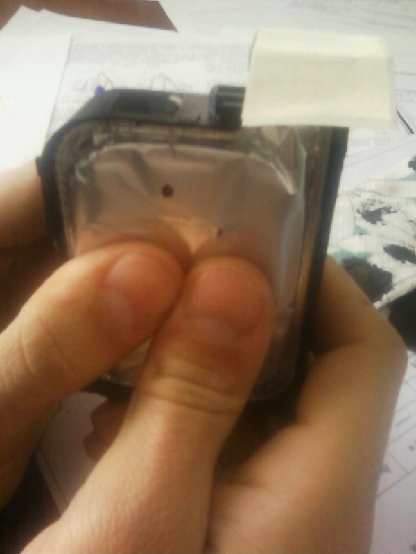

|    Сообщение #32 Отправлено 21 декабря 2008 - 17:48   nsx
Для извлечения воздуха бумажном скочом закрыл отверстия печатающей головки, затем скрыл крышку картриджа и стал сжимать кантейнер где находится чернила.
Сжимая до тех пор пока из отверстия не появиться чернила, соответственно и воздух.
Удержав в этом положение закрыл отверстие водостойкой пленкой. Как не странно картридж стал нормально функцианировать.
Вот хочу узнать мнения професианалов, возможно ли таким способом зоправить и дальше, или же это повредит картридж?

|    Сообщение #33 Отправлено 21 декабря 2008 - 18:47   romanM
nsx мешок не порви!

Этому картриджу воздух внутри точно не мешает.
