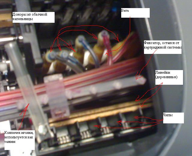

Картриджная система. Была... Страдал недопечатыванием долго и нудно, надоело... решил подсоединить напрямую шланги с чернилами к принтеру, предварительно отколупав чипы и приконтачив их к гнездам. Все присоединил и тут как только начинает печатать говорит что обнаружены посторонние детали всредине и необходимо отменить печать и включить принтер попозже.... проверил все, ничего лишнего там нету. Может кто знает что вызывает такое сообщение и как выйти из такой ситуации. Хотел сделать как можно проще, а получилось вообще непонятно что
кто чем подскажет :'(

Опять проблема с малиновым. И только с ним. Фильтр снят. Тест дюз - с пропусками. Усиленные прочистки, "начальная заправка" из проги SSC Service Utility 4.20, создание избыточного давления шприцем при прочиcтке - ничего не помогает...
Проблемы начались после заправки чернилами InKTec в новой фирменной 100мл упаковке и через несколько дней печати нескольких А4 с текстом, одного фото А4 и пары десятков фоток 10х15.
Только в емкости с маджентой уровень краски в трубке, в которую втыкается воздушный фильтр, выше основного уровня.

Система такая:
