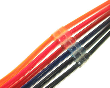

На моих принтерах все шлейфы двойной длинны.
Однажды испытав удобства длинного шлейфа, решил больше не отказываться от такого удовольствия.
Соединяю шлейфы с помощью промытого стержня от шариковой ручки.
Стержень отлично отмывается от чернил - спиртом.
Это - старый снимок.
Сейчас соединяю смещая места соединения относительно друг друга, по длинне шлейфа.
Получается очень аккуратно, и толщина увеличивается едва заметно.

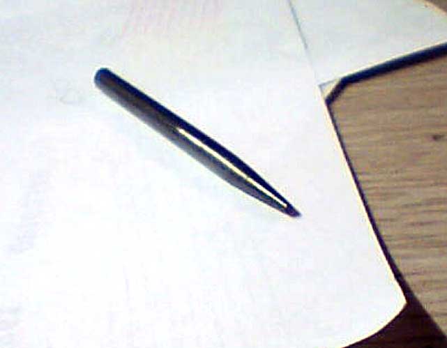

много писать не буду ...8-//
сделал расширитель ...
гвоздь СОТка срезана шляпа
берем дрель вставляем, берем напильник, включаем дрель, затачиваем конус - как НАДО, шлифуем шкуркой
получаем прекрасный конус-расширитель ...
сращивал с его помощью 2мм шлейф с медицинской капельницей, использовал концевики от капельниц, стоят в резиновых концах капельниц, сняв резинку (иногда надо постараться) увидим данное произведение, имеет характерную зазубрину чтоб не слезало с конца капельницы.
ну а технология аналогичная - как по ЗИГ-ЗАГу ...
слюнявим конус, натягиваем трубку, греем зажикалкой (не перестараться - а то поплывет кончик) даем остыть, предварительно толкнув по конусу по дальше - что б получить больший запас ...
снимаем и радуемся ...
очень помог данный дИвайс и для стыковки капсул и шлейфа, капсулы самодельные, концы из шариковых китайских стержней, внешний диаметр 3 мм, шлейф 2мм ВНЕШНИЙ
также данные стержни прекрасно как сказал Episode стыкуют и сами шлейфы
за фото непинать Вэб камера ...8-// фотика нету ...
