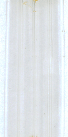

|    Сообщение #112 Отправлено 15 июня 2008 - 11:48   mcsik
Вот и я сегодня тоже решил попробовать "пожарить" для себя шлейф.
Материалом для него послужили трубочки от катеторов "бабочка" которых мне потребовалось 8 шт.(длина получившегося шлейфа чуть больше 60 см).
Сперва освободил трубочки катеторов от игл и колпачков.
Затем сростил каждые две трубочки между собой, для этого конец 1 трубочки расширил медецинским зажимом, а конец 2 трубочки смазал клеем "Момент".Потом одел на 2-ую трубочку 1-ую она (1) в свою очередь сжалась и получилось очень хорошее и герметичное соеденение.Так проделываем с оставшимися трубочками и на выходе должны получить 4 трубочки длиной около 60 см.(думаю что клеем можно было и не промазывать, т к в духовке они по идее сами склеяться)
Нашёл дома ненужную кастрюлю и намотал на неё полученные трубочки плотно друг к другу, прикрепляя по месту скотчем.
Включил духовку на самый малый огонь и дал минут 10 прогреться.Т=140
Поставил кастрюлю с трубочками на 2 полку (около 10 см от дна духовки)Т=110
Подождал пока темппература поднимиться до Т=150 и засёе время,но температура очень медленно росла и через 5 мин стала Т=165.
Я выключил духовку.Минут через 15 вытащил кастрюлю из духовки.Т=65
Остудил кастрюлю под струёй воды так как была ещё горячая и достал свой шлейф.Он получился очень красивый и эластичный!Супер!
Примечание: Т-температура в моей духовке в районе датчика измерения температуры.
Отсканил кусочек шлейфа, т к фотика нет.
  • Прикрепленное изображение: Image2.gif
