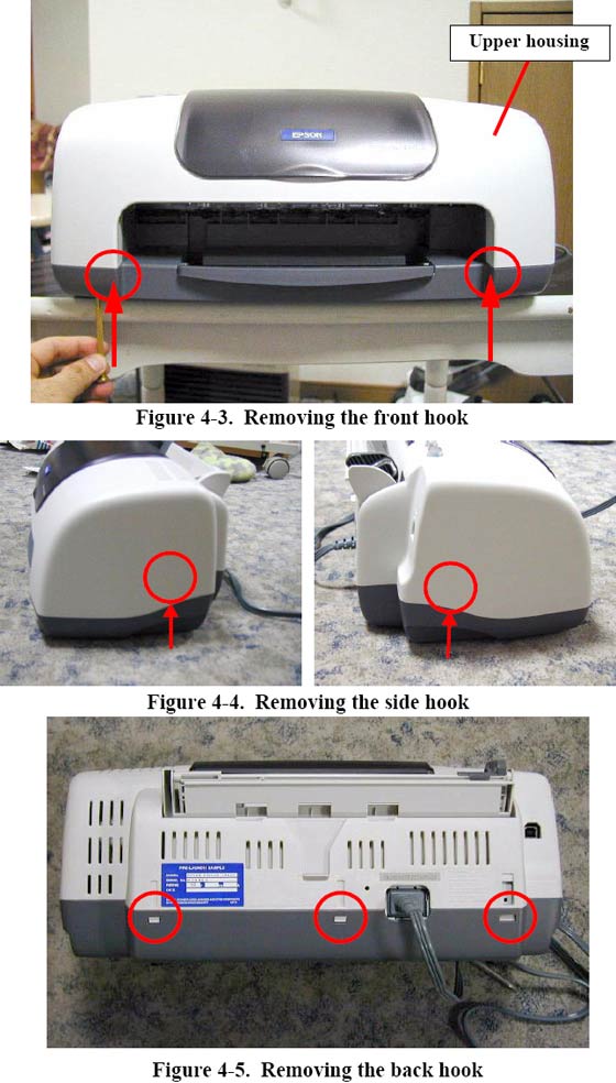

|    Сообщение #6 Отправлено 27 апреля 2007 - 11:58   Димка_Дзержинск
Вот вырезка по разборке из сервис-мана к С40, твой принтер если не ошибаюсь собран аналогично.

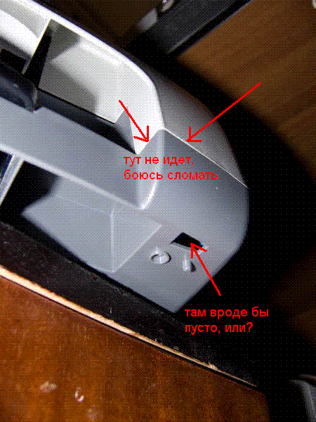

Я вообще то хорошо разбираюсь в технике, но тут ступор (((, вот картинка где я пробовал нажимать, если бы знать как она внутри защелкнута, все было бы понятней, а так ничего не видно.

|    Сообщение #8 Отправлено 28 апреля 2007 - 08:07   TuMyPuK
:unsure: Все правильно, в указанном тобою окошке и находится защелка, нажно поставить принтер к себе "лицом", взять что-нибудь тонкое и прочное, и отжать защелку, заводи ее по лицевой стенке, которая смотрит на тебя, и попробуй сдвинь каретку влево и загляни внутрь, хотя сейчас смотрел в С42-м нифика не видно ... НГу все рвано, пробуй, там не сложно, жаль нет фотика, я б тебе прямо со снятой отослал бы ..

|    Сообщение #10 Отправлено 03 мая 2007 - 17:15   andreysum
Думаю что в 43 также как и в 42 принцып одинаков. Только там не 5 защелок а 7. Сзаду 3 , по бокам 2, и спереди 2.
Больее нагляднее показал Димка_Дзержинск только передние немного смещены в стороны а не на углах.
