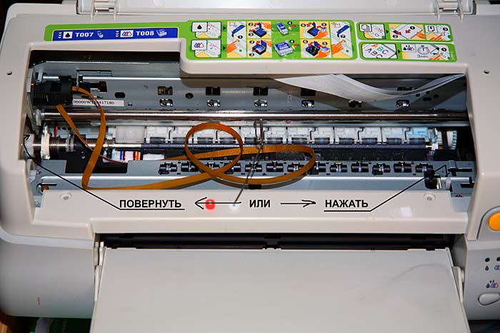

| Сообщение #5 Отправлено 17 апреля 2007 - 14:37
Уточняю пост посредством изображения.
Принтер 870 готовится отойти в мир иной,в связи с трещинами в ПГ.
| Сообщение #6 Отправлено 17 апреля 2007 - 15:18
ЮХа (17.04.2007 - 15:37) писал:
Спасибо, костыль найден, нажат, каретка сдвинута.
