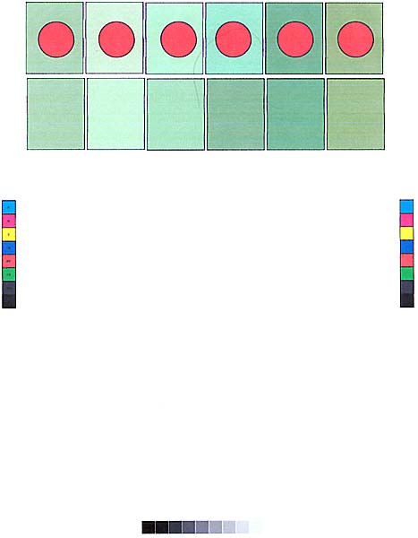

И еще вопросик про тестовый файлик - почему квадратики K и CMY полностью заливаются черным, это получается черный льется очень сильно? Чернила это могут быть или у принтера что-то с башкой? или с электроникой? - на старом 4200 попробовал - та же картина K и CMY сплошной черный - букв не видно... Мож кто у себя распечатает, и скажет как у него? видно их или нет?
|    Сообщение #7 Отправлено 26 апреля 2007 - 08:56   Adriano
Ну пожалуйста попробуйте у кого пиксма распечатать файлик что я выше выложил - видно текст в квадратиках серого и почти черного? А то я уже и чернила поменял - та ж фигня - краски стали ярче но квадратики сплошным черным льет. Может башка умерла или это у принтера электроника черный заливает?

Принтер iP4300 (голова от iP5200).
Бумага: Plain
Качество: Normal
P.S. Я бы давно ответил, если бы ты писал с абзацами. И принимал за аксиомы меньше идиотских предположений. Я честно говоря так и не понял зачем тебе тест.
  • Прикрепленное изображение: post-3-1177845634.jpg
