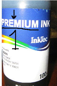

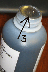

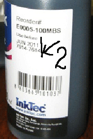

|    Сообщение #79 Отправлено 14 декабря 2007 - 17:44   гога 2
Вот купил шесть пузырьков по 100 мл за 570 руб.
1- новая надпись (видимо годится для Премиум бумаг).
2- буквы N нету, но стоит дата "до ""послемая"" 2011г".
3- типовая ИНК ТЕК укупорка фольгой.
Менеджер (по-старому приказчик) пояснил,что получают прямо от ИНКТЕК,минуя Новосибирск и поклялся,что вернет деньги,если будет бронзинг. Чернила и вправду без запаха.
