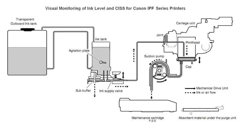

Чтоб был понятен процесс подачи чернил.
У них головы - расходный материал. В сервисном мануале указан срок - 1 год кажется.

Я сделал следующим образом, только пока без внешней емкости (из систем переливания крови или капельниц, уплотнитель стандартный силиконовый для СНПЧ):
1) не знаю, подтекают ли чернила;
2) визуальный контроль есть.
CANON iPF710
| Сообщение #18 Отправлено 10 марта 2010 - 18:38
Использовали эти банки http://resetters.com/bpro6b-blok-jomkostej...h180-p-567.html , только пробки отркрывал на некоторое время чтобы чернило перетекло в картридж.
То, что чернила протекали, это неакуратно герметезировали ввод в картридж. В картридж сделан ввод в верхней части, а из него идет игла к его дну.
Если у Вас СНПЧ работает (не течет, видно количество чернил), смысл ее менять.
