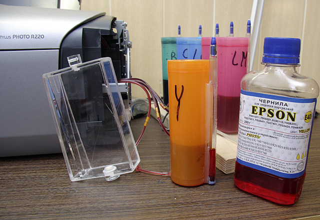

всем привет.
есть такие банки (см. фото)
предполагается их эксплуатация с вашей капсульной системой на принтере R220.
вопрос: на каком уровне нужно держать чернила в этих банках? обязательно ли чтобы чернила "покрывали" сосуд Мариотта? что будет, если уровень опустится ниже сосуда Мариотта? почему сосуд не доходит до дна банки?

|    Сообщение #3 Отправлено 11 апреля 2007 - 23:55   root
Обычно емкости со встроенным сосудом Мариотта подразумевают эксплуатацию емкостей, расположенных на одном уровне с принтером. (по горизонтали!!)
|    Сообщение #4 Отправлено 12 апреля 2007 - 18:32   Kit2006
2 dexterr: для правильной работы "Сосуда Мариотта" в наших принтерах необходимо, чтобы уровень жидкости заходил за воздуховодный отсек, т.е. нижний кончик его бодлжен быть закрыт чернилами и ище одновременно, чтобы уровень дюз был выше нижнего кончика воздуховода

2 ALL: Я привел лишь свои личные теоретические догадки, основываясь на теории гидромеханики.
Теоретически: при снижении уровня чернил в емкостях ниже нижнего кончика воздушного отсека (не зависимо от того на каком уровне находятся дюзы ПГ) работа СНПЧ на капсулах не может быть стабильной, либо будет чернильное голодание, либо перелив.
Это теоретически. На практике не знаю. Но закончив универ (мехмат) привык верить теории. Проработав 4 года в КБ привык верить и теории и практике подтверждающей теорию. ВОТ.
Емкости "ОФИС" в руках не держал. Возможно что у них нижний кончик воздуховода (случай когда принтер и емкости стоят на одном уровне) ниже дюз принтера на несколько сантиметров, в таком случае при уровне чернил в емкостях выше кончика воздуховода, у пользхователя есть некий запас стабильной работы (эти самые несколько сантиметров)
НО: в емкостях "ПРО" кончик воздуховода (судя по картинкам с сайта) НАМНОГО ниже дюз принтера, следаовательно у юзера НАМНОГО больше времени стабильной работы СНПЧ на капсулах.
Лично я пользуюсь СНПЧ на оригнальных картриджах+емкости (пластиковые бутылочки+гидродонор прецизионный сдешнего приобретения)
Гидродонор был доработан, т.е. картриджи соединяются с банками неразрывным шлейфом, безх соединительных штуцеров, все швы в гидродоноре залиты термоклеем. Так вот трубочка воздуховода почти до самого низу. Т.е. приполном заполнении баночки чернилами я имею (на вскидку) 6-7 см :-) стабильной работы :-)

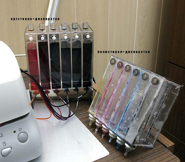

Здравствуйте многоуважаемый! :-[
Скажите пожалуйста, почему, когда Вы переделывали доноры для своей системы, Вы перенесли заборные отверстия в область больших емкостей!? А на Вашей старой системе все было наоборот. :-X
На фото видно как раз старую систему!

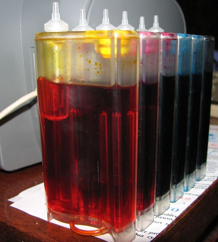

|    Сообщение #16 Отправлено 26 апреля 2007 - 00:40   capricorn13
.....а вот Ваша новая! Почему Вы так решили сделать, есть ли принципиальные отличия? :-[

|    Сообщение #17 Отправлено 26 апреля 2007 - 15:49   ЮХа
capricorn13, я честно признаюсь, что передвинул забор чернил в область чернильной ёмкости по простой причине - так сделаны китайские ёмкости, которые работают без проблем. Зачем изобретать велосипед?
Но есть еще некоторые личные наблюдения. В первом варианте (забор чернил из водушного отсека) требовался строгий диаметр переходного отверстия. Причем, при работе с чистой водой он мог быть одним, а при заливке жидкости с иным поверхностным натяжением его приходилось изменять. Это легко проверить экспериментально.
Тут надо заметить, что поверхностное натяжение жидкости (тот эфект, который позволяет водоплавающим насекомым легко скользить по поверхности воды) играет роль и в струйной печати, как бы это не было странным.
Не терзайте меня вопросами. Сделал так, как лучше, по результатам опытов.
