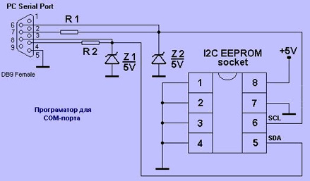

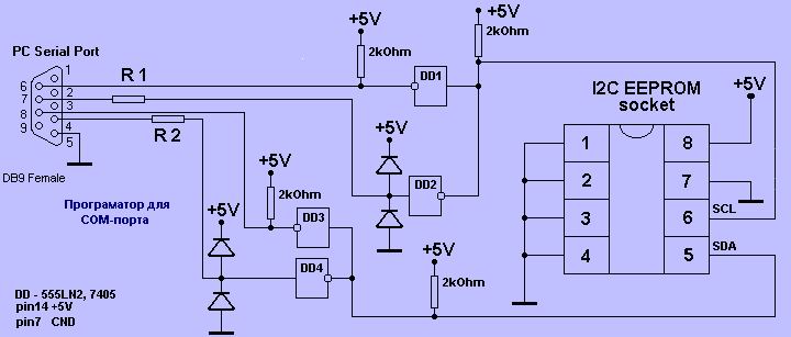

| Сообщение #25 Отправлено 11 июля 2007 - 23:08
Вот "сваял" ещё и на микросхеме,уже с контактором -что б не париться.

| Сообщение #27 Отправлено 25 августа 2007 - 12:04
Привет!
Предыдущие были плохого качества рисунки.
Ну вот на микросхеме размещаю...

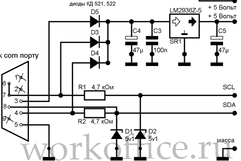

| Сообщение #28 Отправлено 26 августа 2007 - 09:48
а еще есть такая схема
ссылка на первоисточник- http://com-stail.by.ru/INFOChip.htm
| Сообщение #29 Отправлено 26 августа 2007 - 10:04
И такую как показана, собирал-работает.
Но на ИМС стабильнее и по уровню надёжнее. ИМНО.
Порт не нагружает.
А вообще их много (схем), главное что бы работала,
а кто чем пользуется неважно...
Порт не нагружает.
| Сообщение #31 Отправлено 27 августа 2007 - 10:52
Так на рисунке ж написано...какая микросхема ..и зарубежная и аналог наш...
только на импортной получше будет, сразу работает, а на нашей
резисторы подбирать...
| Сообщение #34 Отправлено 13 сентября 2007 - 19:18
Ща поищу...
Во кажись-
Резисторы на 2,2 кОм
Стабилитроны на 5,1 v.
+5 v=VCC
SCL=CLK
SDA=DATA
