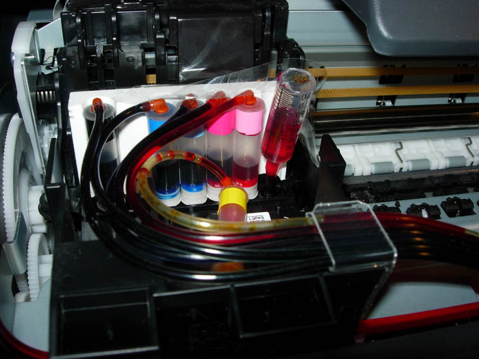

вы не правильно поняли как я промывать пг собрался!!! я вместо капсул поставлю обрезанные шприцы и налью туда промывки!!!!! а потом средствами драйвера буду делать прочистки!!! разве это не безопасно?
вот как здесь показано!! http://www.resetters...&CODE=01&HID=25

Хороший вариант!
Никогда не делал подобное, но рекомендую не усердствовать при посадке шприца на иглы. Используйте мягкие силиконовые трубки в качестве преходников. Иглы современных ЭПСОНОВ имеют диаметр 3 мм. Очень хорошо на них налезает трубка от показанной выше мед. системы.
И опять же, при желании, диаметр трубки можно чуть сузить, используя термоусадочные элементы.
