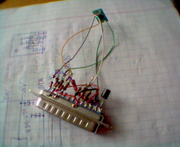

Люди подскажите в чем дело. Я собрал ресеттер, подключил чип, а SSC пишет: "Ошибка чтения. Плохие данные" и Cartridge Tool тоже не пашет. При вынутом чипе пишет все то же самое... Схему перепроверял несколько раз... Вот я думаю: может материнка?

А причем материнка? Пост BIOS проходит? Винда грузится? А может все же процессор сгорел или видеокарта?
Работу COM и LPT можно проверить разными способами, хотя бы подключив к ним устройства (мышу, принтер). Хотя сгорают они крайне редко, да и то по глупости юзверга.
Я даже к рабочему компу подключал на эти разъемы самоделки, что крайне нежелательно, но все пашет нормально.

| Сообщение #7 Отправлено 23 апреля 2007 - 18:15
Может с моей материнкой SSC и Cartridge tools не пашут...
| Сообщение #8 Отправлено 24 апреля 2007 - 07:10
не уверен, т.к. работа не через прямые порты, а через дрова... во всяком случае сходи к соседу, что ни у кого компутеров больше нет?

| Сообщение #9 Отправлено 25 апреля 2007 - 16:06

| Сообщение #10 Отправлено 26 апреля 2007 - 11:59
Ура! Заработала! [:-}
Прошил второй раз и "...различий: 0" !
А, вообще, ошибка была из-за контактора и, возможно, из-за длинного провода (вроде и экранированный :-X ). Все заработало только тогда, когда сделал вот так
