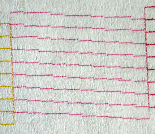

Один цвет даёт вот такую картинку. Чернила ни при чём. Эти же чернила из этих же картриджей на другом принтере дают ОК.
Два дня кормил бутербродами и поил промывкой, но рез-т тот же.
Решил снять головку и посмотреть в лупу на состояние дюз со стороны выходных отверстий, но перерыл поиском форум и не нашёл, как с 200-го снять гол.
Просьба указать, где для простых и очень простых, а особенно для меня можно попунктно прочитать о демонтаже головки 200-го.
Аглицкий мануал у меня есть, но я с аглицким не знаком. Хотелось бы по русски и по простому совет тех, кто через этот демонтаж уже прошёл.
Спасибо.

|    Сообщение #3 Отправлено 05 апреля 2007 - 06:18   v0r0n
выдергиваться просто дылжны они, патом таким же макаром абратна ставитьсо
|    Сообщение #4 Отправлено 05 апреля 2007 - 07:12   Episode
ПГ держится всего на двух саморезах в каретке, но для ее снятия нужно открутить еще третий, на крышке шлейфов, с левой стороны каретки.
Шлейф просто вытаскивается.
|    Сообщение #5 Отправлено 05 апреля 2007 - 17:14   Nazaroff
Не знаю, прав ли буду, если скажу, что такое состояние дюз вызвано забитым чернильным фильтров в ПГ, который чистится методом погружения ПГ в промывочную жидкость (совсем на небольшую глубину!) и откачивание промывки через штуцер. Делать все это нужно медленно и осторожно ;)
Успехов!

|    Сообщение #7 Отправлено 05 апреля 2007 - 17:50   ЮХа
Штатные чернильные фильтры ПГ ЭПСОН R200 расположены гораздо выше дюз. Посредине плата с электронными компонентами.
Аккуратнее с отмочкой. Рекомендую или "бутерброд" или наливку в "капу" промывки. Не разъединяйте сабж - ПГ без полного осознания своих действий.
"Они не ведают, что творят" (с)

|    Сообщение #9 Отправлено 05 апреля 2007 - 20:15   Kit2006
2 Nazaroff
нет, такая картина дюз, не вызывается забитостью фильтра в ПГ
это либо некорректная работа электроники, либо грязь на пластине.
я бьольше склоняюсь к первому !
|    Сообщение #10 Отправлено 05 апреля 2007 - 21:18   mazi-призрак
Это кривые чернила.
100% решится проблема установкой оригинальных картриджей или сменой чернил...
Аналогичная проблема была у меня.
