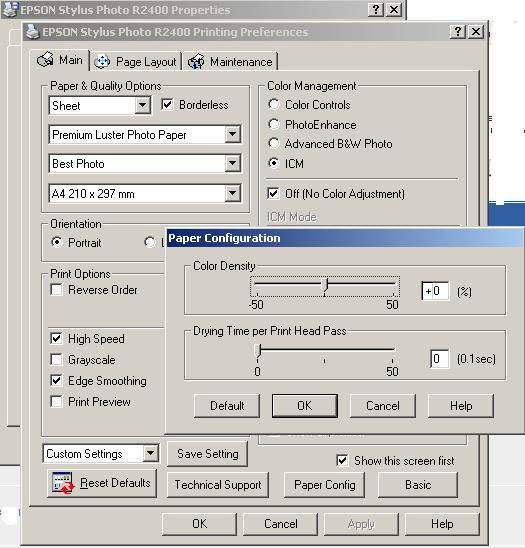

Вы, кстати вот здесь, в настройках параметров печати:
ничего не "накрутили"?

нет. Но сейчас попробовал интенсивность цвета уменьшил на 30%, а время просыхания за проход головки поставил на значение 10. Ничего не поплыло, но цвета стали светлее

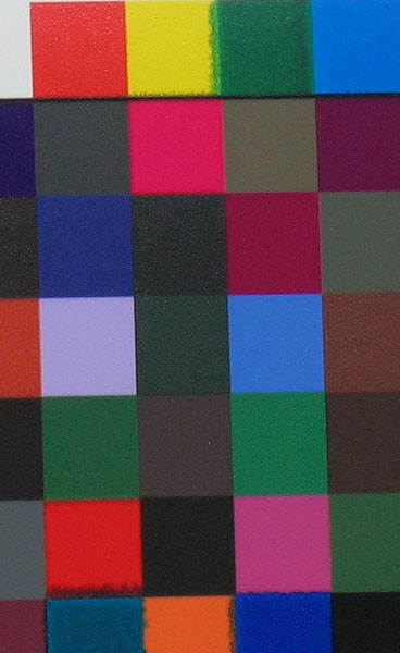

Скан наводит на мысль о размазывании головкой еще не высохших от предыдущего прохода чернил.

не совсем, чернила переливаются, т.е. это количество для других бумаг достаточно, они впитываются, а на этом нет, и краска заплавает с одной на другую, это видно когда фото выезжает,в первые 10 сек примерно.
