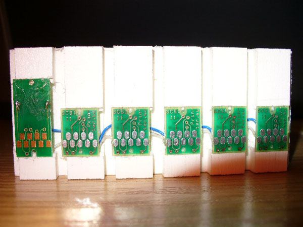

Всем привет!
Заказал 2 СНПЧ с комплектом фото чернил у resetters на R220 и R240(для себя и для друга) - заказы пришли,друг погнал к себе читать инстукцию и ставить СНПЧ в принтер,а я свой.
Всё зделал как пишет инструкция от и до!
У меня пишет что надо заменить все картриджи - это значит что планка с чипами не фурычит?
Читал форум,планка заходит туго,но до самого низа - за пупырышки!
На следующий день друг звонит его R240 выдаё туже ошибку - картриджи не видит.
Что делать?В темах форума пишут если такое дело то надо планку у продавца менять(в моём случае у Resetters)
А разве может такео быть что бы 2 планки с чипами на разные принтеры - испорченные?
Да и отправлять неохота,далековато будет - в Португалии живу..
Помогите,у кого может такое было?
Планки с чипами для СНПЧ на R220 и R240 не рабочие

По сути. Наиболее вероятно, что плохо прижата планка. У меня стандартными креплениями на липучках прижима достичь не удалось. Решил проблему с помощью большой канцелярской скрепки - сделал из нее П-образный элемент и сверху вставил на передний бортик каретки. Все работает без проблем.
Видел на этом форуме еще один вариант усиления прижима - скотчем или аналогичным материалом несколькими слоями планка намертво прижимается.
Мне вариант со скрепкой нравится больше как менее грязный и демонтируемый без следа.
Если планка дошла до низа и за папурышки , то на чипе (на месте черного картреджа) на золоченых контактах должны остатся следы
от прикосновения контактами принтера.

Планка действительно доходит до самого низа каретки, а следы от прикосновения контактами принтера на чипах будет если этот чип постоиит там с месяц,а не 1 час!
Здесь ещё писали что бы СНПЧ собрать надо руки прямые и т.д. - так вот очень немаловажный фактор ещё нужен - это "очень крепкие нервы" - а то у меня уже было желание эту "планку" вогнать молотком не во дно каретки,а во дно принтера!
А теперь скажу я... - я бы дал за СНПЧ не 50 баксов,а 100 евро - если бы это действительно была бы СНПЧ которую просто втыкнул в гнездо как картридж и забыл о проблемах - а не ходить с окровавленными пальцами от процессов втыкания и вынимания планки с чипами этой чтоб ей не ладно было!
| Сообщение #19 Отправлено 04 апреля 2007 - 21:16
Следы останутся не от соприкосновения и как следствия диффузии материалов, а от механического воздействия. Контакты фактически процарапывают следы на контактных площадках. Простой пример тому SIM карта, которая задвигается в SIM слот, после первого же раза видны следы контактов ;-)
По делу, надо снять планку и посмотреть все ли контактные площадки имеют эти самые следы, и сделать вывод в какую сторону смещать чип.
