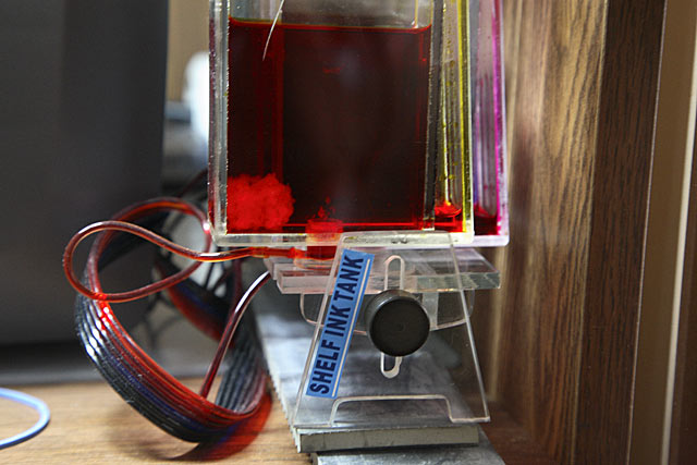

Кто не знает, напомню: месяца два назад в "творческом" порыве добавил к водным жёлтым WWM водные желтые "скайхорз". Примерно, 1:1. Доноры закрыты светонепроницаемым чехлом, принтер нормально печатал.
Сегодня с целью проверки уровня чернил в донорах снял чехол. Сначала показалось, что у меня что-то в глазах мелькнуло. Присмотрелся, нет, не мелькнуло! Аккуратно поднял донор с жёлтым, дабы не взболтать и сфотографировал. Прошу прощения за шумовые качества снимка, но пришлось поднять "исо" до максимума, дабы не производить лишних манипуляций с донором, и чтоб видение не исчезло
Особо "порадовали" мелкие хлопья над фильтром. С другой стороны, надеюсь на то что фильтр их не пропустит.
Сегодня второе апреля, и шутки кончились. "Ватный" комок от смешивания чернил.
  • Прикрепленное изображение: post-39-1175519085.jpg

Тема старая, но только сейчас наткнулся. Юха - Это на фотках грибок, ещё лучше он растёт в чернилах если добавить нашатырь. И не только в жолтых и в других, правда наблюдал только в ввм.
ЗЫ фильтруется легко правда в отфильтрованных может снова вырасти - споры однако.

|    Сообщение #14 Отправлено 04 апреля 2009 - 19:20   barabasovich
Да да, это точно он. А если дать постоять подольше. То он вылазит на поверхность и образуется слой, что-то вроде чайного гриба. Ну а голове с такими чернилками может наступить полный кирдык. А картриджи которые с наполнителем забиваются и совсем не держат чернил.
|    Сообщение #15 Отправлено 02 сентября 2009 - 21:19   Katran
СНПЧ WWM, производитель чернил - он же. Чернила - 90 мл. банки, входящие в комплект СНПЧ серии C40BP, C41C/M/Y. Чернила не доливались другими вообще, это еще с первой заправки. Емкости новые.
СНПЧ проработала от 4 до 6 мес. (точнее сказать не могу). Осадок хлопьевидный только в шлейфе, в емкости не обнаружил.
Подтверждаются слова Episode.
Изображение Изображение
