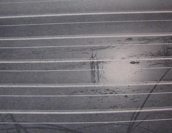

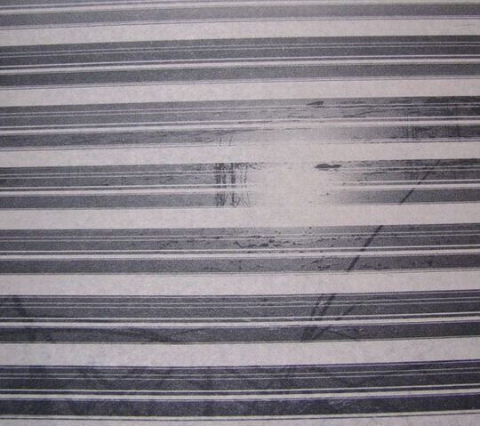

Здравствуйте. Начались проблемы с черным цветом. В принтере сейчас стоят неоригинальные картриджи, которые я перезаправляю водными чернилами Пролайв(по моему так называются). Перед сменой чернил головку промывал. Проблема только с черным цветом в режимах Текст и Текст-фото. С началом печати постепенно пропадают дюзы - в конце концов все. Видимо попадает воздух, а может быть и нет? Думал что воздух попадает из-за неплотности чернилозаборной иглы и резинового уплотнителя на картрижже - перепробывал 3 картриджа - проблема осталась. в режиме Фото дюзы не пропадают. С цветными даже в режиме Текст и Черновик все в порядке. Принтер использую для печати текстов - поэтому сейчас приходится долго печатать текст в режиме Фото.
