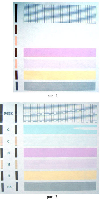

Несколько месяцев заправлял родные картриджи InkTec'ом, все было замечательно. Решил перейти на СНПЧ. Купил картриджную СНПЧ (BSPrint, других у нас в городе не продают), заправленную InkMate. Голову не промывал, т.к. прочитал где-то, что эти чернила совместимы. Установил довольно легко, но уже четвертый день не могу заставить принтер нормально работать: полосит, цвета периодически пропадают. Прочистки только усугубляют ситуацию, т. е. после прочисток вообще практически ничего не печатается. Чернила проходят нормально. Достал картриджи - в голове лужи чернил :( . Вылил. Поставил заново. Первый тест почти хороший -> прочистка -> тест жуткий, лужи чернил в голове. Доноры стояли на уровне принтера.
Вчера поставил доноры ниже на 5 см. После получаса простоя и прочистки распечатка теста (рис 1 в аттаче) - пигмент идеальный, циана нет вообще, остальные слегка полосят, хотя желтый хорош. Оставил на ночь. Утром печатаю тест (рис. 2) - пигмент жуткий, циан появился, но с дыркой в заливке, остальные не улучшились.
В капиллярах воздуха нет, ход чернил свободный. Закономерности лучше/хуже найти не могу. :-X
Пробег у принтера небольшой - сотни 3 А4.
Подскажите пожалуйста пути решения проблемы...

Мне кажется, что проблема не в чернилах, поскольку полошение нестабильно и периодически пропадает. Это во-первых. Во-вторых, чернила проливаются в голову, стоят там лужей и смешиваются (к сожалению снимка подобного теста нет при себе). Мне кажется проблема с герметичностью либо самой системы, либо в месте прилегания выходного отверстия картриджа к штуцеру.
Верно мыслишь. Причем второе наиболее вероятно. Я видел эти картриджи. Качество ужасное: место посадки в головку кривое и с облоем от литья. Можно попробовать исправить но ИМХО либо картриджи делать из оригиналов, либо капсулы из шприцов. Тогда заработает.

Место посадки выглядит нормально... Вот какая штука - решил я пока вернуться к родным заправляемым картриджам. Снял СНПЧ, под чернильницами как всегда лужа чернил >:o
Решил проверить протекание. Для незнакомых с конструкцией - в выходном отверстии чернильницы находится закрытый, открывающийся при надавливании клапан (штуцер головы давит и открывает). Поднимаю чернильницы по очереди сантиметров на 15 над уровнем чернил в донорах, выходным отверстием вниз, давлю на клапан спичкой. Из пигмента и желтого не течет ничего (т.е. норма), из остальных - начинают литься чернила...
Как я понимаю, это однозначно проблема с герметичностью системы, а не посадочного места. Только с другой стороны - система стояла несколько дней - лужи в голове глубокие, но чернила все не вытекли, а ведь должны при таком раскладе...
Теряюсь я... И к продавцам не понесешь - так уже раскурочил всю эту дрянь, что сам бы на их месте не взялся ставить. Но хочется выяснить причину :unsure:

Ты прав проблема именно с герметичностью я сталкивался с такой проблемой на Epson пришлось залить всю СНПЧ термоклеем, помогло чернила течь прекратились и система исправно работала вплоть до смерти принтера. Чернила в принципе все вытечь не могут т.к. лужа в головке их герметезирует не позволяя проливаться остальном. Зато печатать невозможно
