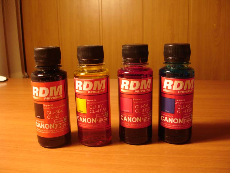

Вот наконец приобрел новые чернила для своего любимчика MP800.:) И тут же у меня появились вопросы! Надеюсь знающие люди помогут!
Дело в том, что сейчас у меня все картриджи, кроме желтого (Y), заправлены моими старыми чернилами! То есть BCI-24.
А теперь, когда я купил новые чернила (Can CLI 8Bk_Y_M_C 100г чернила (RDM)),
не знаю можно ли просто заправить желтый и пользоваться дальше? Или нужно обязательно промыть все картриджи и заправить новыми чернилами? То есть я не знаю, можно ли мешать одни с другими! И те и другие водные! Подскажите что делать? Не охота выливать чернила...
А еще такой вопрос. У меня есть 100 г чернил Сan BCI-03/05/06/21/24 M Hi-vision можно ли их тоже совместно использовать? Или лучше забыть об этой баночке? Заранее огромное спасибо! ;)

Перед установкой промыл все картриджи, затем заново заправил свеженькими RDM Privision чернилами и все.
| Сообщение #36 Отправлено 09 сентября 2008 - 19:12
romanM (9th September 2008 - 08:46 PM) писал:
первый опыт не помог, дубль два!
RDM - не производитель чернил.
RDM - марка под которой они фасуются, что там внутри - неизвестно, и если судить по мног.. жалобам в Инете, то зачастую "жидкось для убиения голов" О чём выше и рассказано :)
