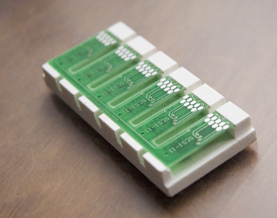

После пятого или шестого перетыкания чипов они увиделись... Нужно было их поставить чуть-чуть не до конца (упора) вниз.
Сейчас буду тест дюз печатать.

Bevaley (13.04.2007 - 23:55) писал:
shadowjack, плата с чипами на планке цельная?
Да, плата цельная.
