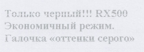

| Сообщение #14 Отправлено 02 апреля 2007 - 22:35
Пример печати на RX500 текст в экономичном режиме. С галочкой оттенки серого. Отсканировано без профиля потому видно что бумага стала голубоватой, но текст один фиг ТОЛЬКО ЧЕРНЫЙ! Видно 1 подсохшую дюзу черного...
Не может 220 так не уметь!!!
