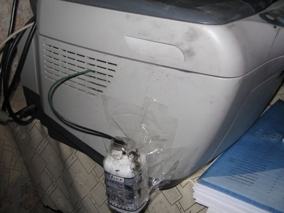

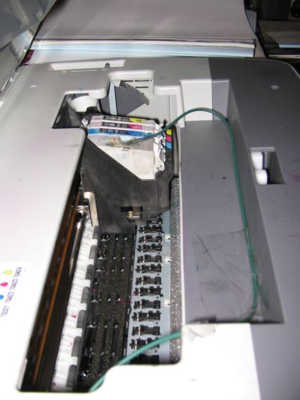

Сам модернизировал. Решил заправить цветные чистящей жидкостью, а на ч/б поставить трубку (10 руб, термо-усадочная) и в банку с краской её. Но видимо опять проблемы с воздухом. Шприцом «оттягиваю» из бутылки через картридж воздух, потом немного чернил, и всё замечательно печатает страниц пять-десять, а потом сходит на нет, абсолютный ноль, белый лист. Жалко, что при монтаже допускал много мусора, стружки и т.п. Но боюсь ещё и повредил одну из камер (круглая, центральная, микронасос или демпфер не знаю…)
Жалко, не хочется его бросать, покупал в своё время за 7700 руб, а картриджи за 2000 руб теперь точно не готов покупать к нему, дюзы все работают, проверял. Хочется, что бы ещё аппарат послужил на благо Родины.
Подтвердите, кто знает! При повреждении камеры, ни каких надежд – менять картридж?
Кстати до этого пришлось с трудом присоединять силиконовую трубку к капе. Т.к. она слетела. Эта трубка от капы идёт к помпе. И как я уж понял у этой модели это больное место.

Ну и не надо, сам решил проблему просто и дешёво.
Программатор (250 р) + Термоусадочная трубка (10 р).
Цветные картриджи заправил чистящей жидкостью (светлой, при этом остатки чернил нормально разбавляются и цветные печатают почти так же, как и ранее), с помощью шприца, через соответствующие отверстие. Обнулил чипы.
В чёрном картридже сделал то же в необходимом месте отверстие (! где попало отверстия не делают см. схему картриджа и читайте тексты), и "глушится" штатный воздуховод.
Вставил трубку, трубку в банку.
Важно.
! Через штуцер краска вытягивается из банки в картридж, тем самым мы удаляем пузырьки воздуха. Если их не удалить то будет "полосить".
! Важна высота расположения банки с краской относительно печатающей головки.
Если не правильно, то будет ставить кляксы и “полосить”.
Устанавливается опытным путём.
